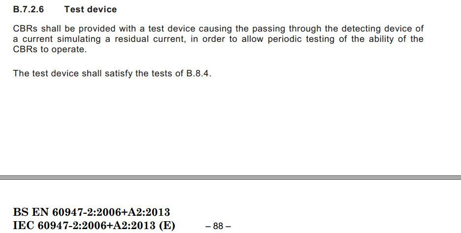

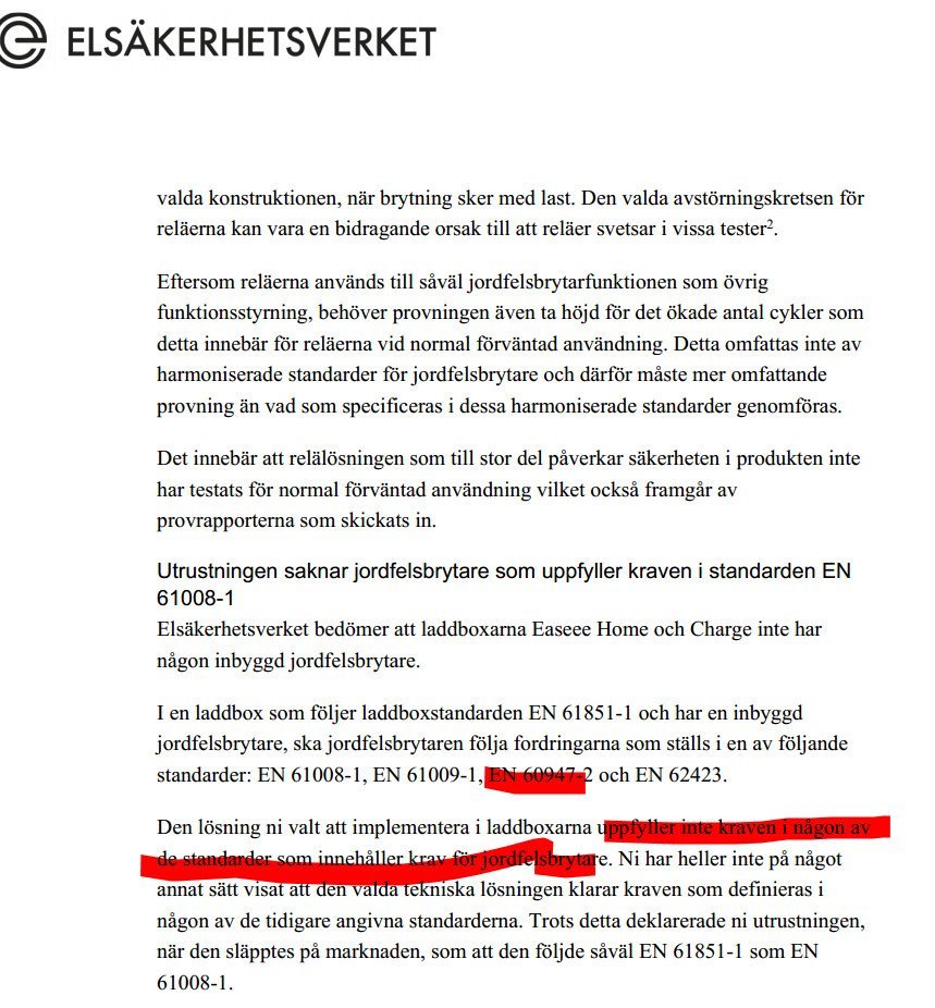

Skal bli interessant å følge med på påstanden om jordfeilbryter type A 30 mA AC i henhold til EN 60947-2 når Elsäkerhetsverket påstår at de boksene de testet ikke oppfyller den normen på grunn av manglende test med simulert lekkasjestrøm. Hvis det stemmer, og det er slik som det kan se ut som fra TU om at "Core" er gamle bokser med nytt navn blir det mer popcorn. Enten så har ESV driti seg ut, eller så er det TÜV. Når det gjelder overlastvern, er det et problem at når de påstår å ha overlastvern, og at boksen er i samsvar med 61851, så forventes det at overlastvernet er i samsvar med den, men her hevder de også samsvar med 60947-2 som også er en standard for overlastvern som har andre krav og forutsetninger. Når de ikke spesifiserer hva 60947-2 dekker, blir det feil å ikke spesifisere at den kun dekker jordfeilbryteren, i følge hva de selv har sagt i media tidligere. Dette er tilbake til start hvor de fylte på med alle mulige normer som ikke kunne eksistere samtidig. Hva som er så utrolig genialt med ladeboksene fra Easee fremstår som et stort mysterium. Hardware er i beste fall tvilsom rent teknisk, og det å få til lastbalansering og faserotasjon i et trefasesystem var hyllevare for mange ti-år siden, og ble brukt i store anlegg for å unngå mest mulig av effekttariffene. Da står vi igjen med softwaredelen som mange skryter av, men det har ingen ting å gjøre med noen magiske hardwareløsninger.

Det er jo nettopp jordfeilvernet som er saken. Her står jo svart på hvitt (markert med rødt av meg) at de ikke har det i boksen. Uppdatering 8 maj 2024 Easee uppdaterar EU-försäkran för Charge Lite 08.05.2024 Det är inte nödvändigt med typ B-skydd för att följa den ”nya” SEK 444. Easee undertecknade idag en uppdaterad EU-försäkran om överensstämmelse för laddboxen Charge Lite. I den nya versionen deklareras det att DC-detektionen (RDC-DD) är i överensstämmelse med IEC 62955:2018. För elektriker innebär detta att man fortfarande är i enlighet med SEK 444 om man installerar Charge Lite med RCD typ A, även efter att standardändringarna träder i kraft den 9 maj 2024. Tillsammans med den nya EU-försäkran om överensstämmelse har också en funktionsbeskrivning för RDC-DD-hårdvaran i Charge Lite utarbetats. Denna är framtagen i samarbete med Rejlers.

Har du sett den dokumentasjonen, eller stoler du blindt på det som står i Teknisk Ukeblad. Hvis produktet faktisk støtter 60947-2 burde de ha fått det med i samsvarserklæringen nå. Inntil de viser ekte dokumentasjon, eller i det minste skriver det i samsvarserklæringen eksisterer ikke det samsvaret. Jeg tviler på at vi noen gang får se noe, for som jeg skrev tidligere tyder veldig mye på at de ikke tester strømsensoren, noe som er et absolutt krav i normen. Å bare hevde samsvar med 61851-1 gir ikke samsvar med noen jordfeilnorm, for man kan helt utmerket bygge ladebokser uten jordfeilbrytere. Problemet med det de gjør nå, er at det ikke er sammenheng mellom det de sier i media, og hva som faktisk står i deres skriftlige produktdokumentasjon som de legger ut. Det vil jeg påstå er kraftig røyklegging, for de gir motstridende informasjon som man må bruke mye unødvendig tid på å ettergå.

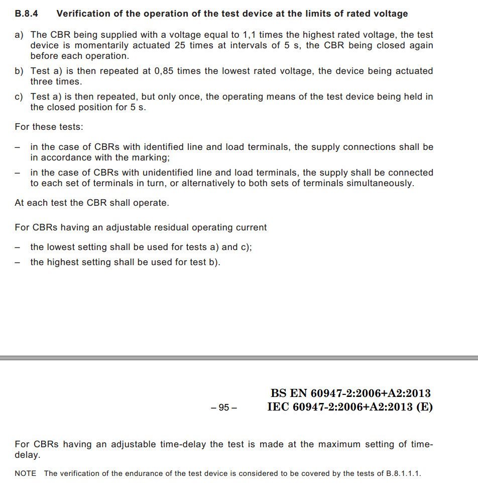

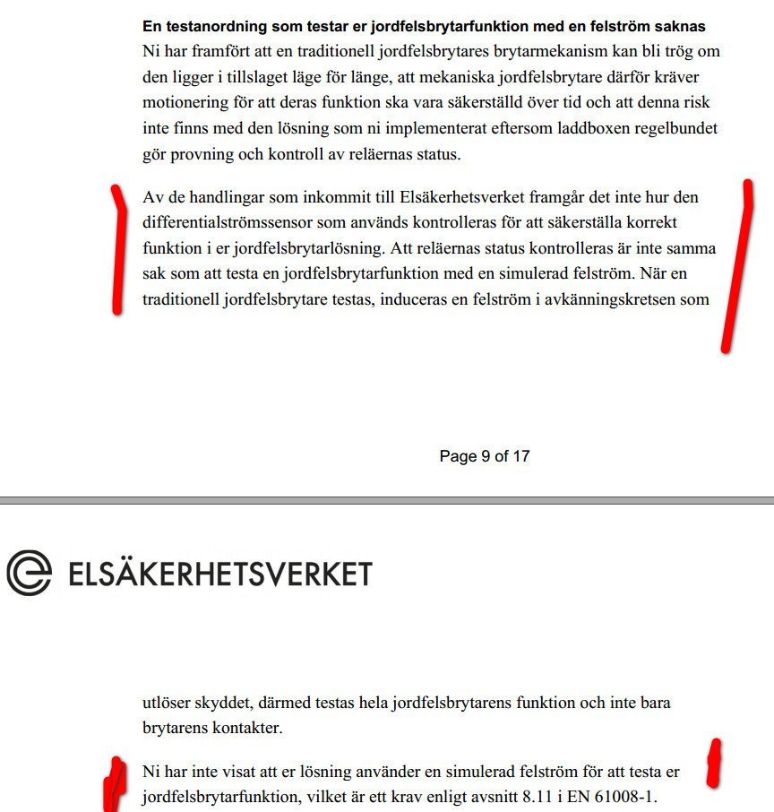

Easee har gått ut i mediene, bl.a Teknisk Ukeblad, og gitt inntrykk av at jordfeilbryterproblemet er løst siden de har byttet norm fra 61008-1 til 60947-2. Problemet med det, er at den normen, og de tre andre normene som de lovlig kan bruke for jordfeilbrytere, krever test av strømsensoren med simulert lekkasjestrøm som faktisk passerer strømsensoren. 61008-1 gjør dette med den famøse testknappen, mens 60947-2 krever en "test device" som kan være hva som helst, så lenge det medfører en ekte teststrøm. I det endelige vedtaket fra ESV står det at slik test ikke forekommer, og at det kun er releene som blir testet. Da blir det klin umulig å få godkjent noen jordfeilbryter uansett hva man klarer å få aksept for med sammenkoplede kontakter, luftgap og strømtålighet. Jeg har en sterk mistanke om at noen hos Easee innså dette da de valgte å trekke saken fra retten. Et adminstrativt vedtak er mye enklere å leve med enn en tapt sak på det grunnlaget. Nå hevder ikke Easee at det er en jordfeilbryter i dokumentasjonen for den nye boksen, men at den tilfredstiller de relevante kravene for DC-vern etter 60955. Det er fullt mulig at de kan få til det ved å kombinere noen krav fra 60947-2 med deteksjonsdelen fra 60955. Kravene for 60955 er lavere enn for jordfeilbrytere, og et DC-vern etter 60955 er per. def ikke en jordfeilbryter. De sier en del om dette i det siste webinaret fra NEK.

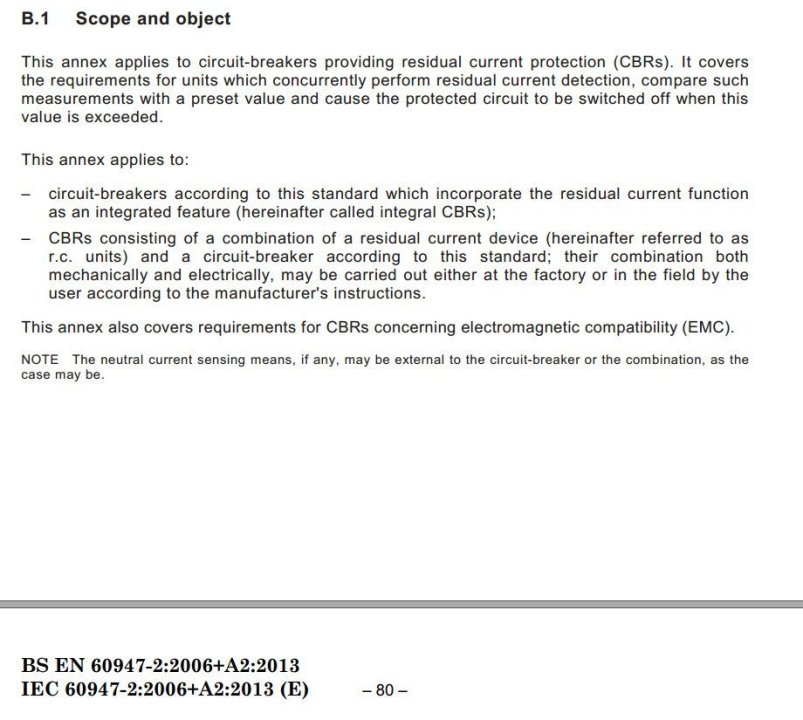

Popcorn time? Fra tu *** Fra ESVs vedtak i april som ligger vedlagt. Fra forrige versjon av IEC 60947-2, som jeg tviler på er endret særlig mye på akkurat dette punktet *** *** *** *** 22ev1261-73_beslut.pdf
