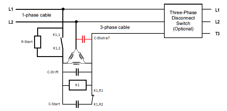

Her er ny tegning. Ekstra kondensator påvirket tomgangstrøm positivt, ned fra ca 5A til ca 4A. Når jeg testet med last slik jeg hadde det koblet opp (bilde i forrige post) viste det seg at kontaktor falt ut. Dette er uheldig fordi da må strømmen gå gjennom R-Start. Så da ble en ekstra kontaktor. Har testet litt med å bruke frekvensomformer i oppstart, men det skaper andre problemer. Kan kun brukes på agregat - frekvensomformer slår ut jordfeilbryter. Men slik jeg har det koblet nå virker det ganske bra. 24A på 16A kurs (nettstrøm) i 5 sekunder er selvfølgelig ikke heldig, men det fungerer fint. Det som mangler nå, er å få testet med større motor (som last). Har bare 1,1kW. Og skulle hatt noen mindre kondensatorer i tillegg å fintune med. Uansett nytt koblingskjema:
Jeg har testet litt med Start-motstand får å få ned startstrøm. Det er noe vellykket, men det forlenger oppstarten. Naturligvis. Men jeg ser også at det brukes en ekstra kondensator. Er det noen som kan forklare denne? En kondensator mellom L1 og L2 er jo greit. Det er fasekompensering, og få opp cos-pi.

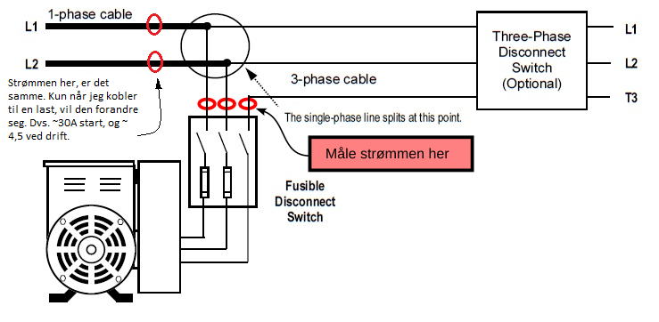

Har prøvd. Har en 2,5kW motor, og har kjøpt 8 stk kondensatorer for drift, 50uF, fra Aliexpress. Jeg bruker et 4kW bensinagregat til å teste med. Dette for å slippe å løpe mange turer til sikringskapet. Til nå har jeg funnet at 2 eller 3 kondensatorer til drift er passe, og tilsammen 6 kondensatorer til oppstart. Men under oppstart bruker jeg ca 30A i noen (5) sekunder. Jeg regner med at agregatet ikke klarer å levere mer. Når 'Rotary Phase Converter'eren kjører bruker den i undekant av 5A. Spenningen er ca 230VAC mellom L1 og L2 (levert fra agregat) og under 10V høyere L1-L3 og L2-L3. Og har testet med en 1,1kW motor, uten last, funker fint. Så jeg kaller drift vellykket. Men ikke oppstart. Så tenker å komplisere det hele med først å få opp turtallet med en frekvensomformer...
