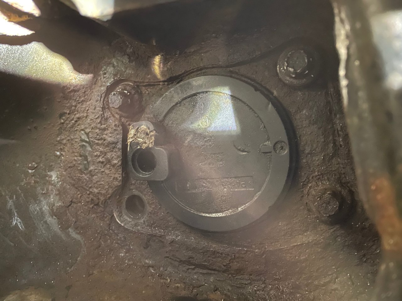

Løst! Jeg byttet selve sensoren. I stedet for å bruke den som fulgte med, som allerede var montert, så byttet jeg den med den originale, og da løste det seg 😄 —- 2012 Ford Focus mk3 1.0L Bensin Hei! For en stund tilbake så hørte jeg ett lite "knepp" fra høyre bakhjul, da jeg skulle avgårde med bilen. Som når den står lenge uten å bli brukt eller etter at den har blitt vasket. At caliperen holder den litt. Og da dukket ABS-lampen og "glatt veibake" lyset opp. Jeg regnet med det var en sensor som hadde gått, så jeg byttet. Uten hell. Etter å ha søkt litt så kunne det muligens vere selve "ringen"/mottakeren som ikke virker som den skulle. Så jeg byttet hele kulelageret komplett. Men det hjalp heller ikke. Så jeg mistenkte det kunne vere noe elektrisk, og det orker jeg ikke å feilsøke selv, så jeg leverte inn bilen for å finne ut hva det kunne vere. Han kom frem til at feilen var på venstre side, og at det ville løse seg om jeg bare byttet kulelageret på venstresiden, siden den var temmelig rusten og var mest sannsynlig årsaken til problemet. Jeg byttet denne også, men lampene lyser fortsatt 🤷♂️ Har prøvd å resette via FORScan, men intet. Hvor begynner jeg å evt. feilsøke videre på dette? Er det noe som må kalibreres e.l? Takker så mye for innspill!
