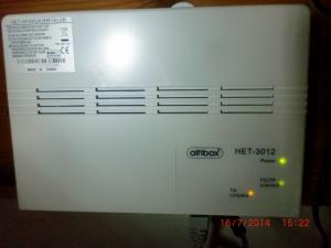

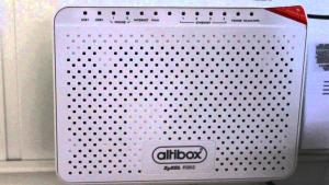

G Skrevet 16. juli 2014 Forfatter Del Skrevet 16. juli 2014 (endret) @ChrisCo:Sånn jeg ser for meg det, så kommer tre forskjellige VLAN-ID'er fra Altibox ned fra deres internettpresentasjon, i en kabel. Omtrent slik:Kilde til tallverdiene for VLAN-ID'ene er Norsk Freakforum, spesiellt dette innlegget:http://freak.no/forum/showthread.php?t=219922Jeg synes det er fornuftig å samle en del begrep i en liten liste (mulig jeg lenker til forklaringer etterhvert): - VLAN-ID- untagged- switchport- trunk(mulig det kan bli lagt til flere siden) Også en generell forståelse av boksene i et Altibox-bredbånd: mediakonverter = den første boksen du ser koblet til fiber, dens oppgave er å oversette lyssignalet til et strømsignal for RJ-45 kobberlinjeHjemmesentral: Altibox-router (modem)/ Zyxel P2812 (hos mange abonnenter) = Denne boksen mottar det uoppdelte signaler med innhold av 3 VLAN-ID'er. Disse VLAN-ID'ene blir så dedikert til hver sine spesifikk porter. Det er dessverre kun en port som har VLAN-ID 102 i seg som har navnet PC på selve RJ-45 inngangen. Så har man noen som har VLAN-ID 101 i seg, disse kalles TV ved RJ-45 portene (er vel en 3 stykk av disse TV-portene)RJ-45 er en fysisk tilkoblingsstandard for 8 leders twisted pair kabel. Som igjen er bæreren av ethernet-protokollene (måten trafikken overføres). Mediakonverter typisk HET-3012 (ganske ofte levert til kunder, finnes alternative bokser/løsninger): Altibox-router'en typisk: Andre hjemmesentraler + eventuelle dekodere for TV-titting, som er en boks jeg foreløpig ikke behøver. Dekoder blir en eventuellt "tredje boks". Oversikt hos Altibox selv: https://www.altibox.no/privat/kundeservice/brukerveiledninger Endret 16. juli 2014 av G Lenke til kommentar https://www.diskusjon.no/topic/1617136-vlan-komme-i-gang-diskusjon-undertr%C3%A5d-av-routeros-tr%C3%A5d/#findComment-21821877

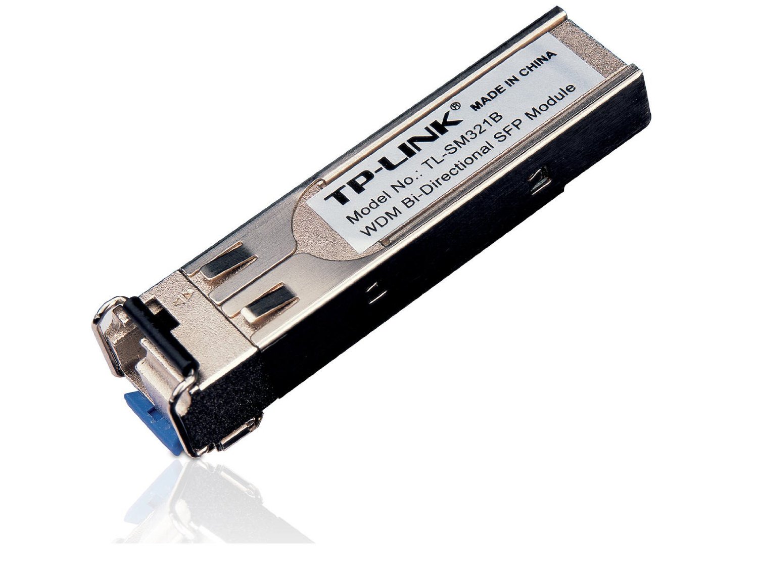

kpolberg Skrevet 16. juli 2014 Del Skrevet 16. juli 2014 Har man ikke mediakonverter, så er det bare å kjøpe en for noen hundringser og oppover..... Synd at Lyse på ett tidspunkt brukte BX moduler som er svindyre, jeg finner ihvertfall ikke en mediconverter til en grei penge med denne sfp modulen. Lenke til kommentar https://www.diskusjon.no/topic/1617136-vlan-komme-i-gang-diskusjon-undertr%C3%A5d-av-routeros-tr%C3%A5d/#findComment-21822109
ChrisCo Skrevet 16. juli 2014 Del Skrevet 16. juli 2014 Dette er ikke ment for å lage en stor kontrovers i vår dialog. Tvertimot, det jeg prøver på ChrisCo, er å informere leseren av denne tråden. Nei da, for all del! Ikke ment heller som eller for å lage noen kontrovers om temaet... Var kun ment som info, utifra det du selv sier, at det er for å informere andre, at det at man ikke kan fjerne HS'en fra Altibox, ikke stemmer.. Kun korrigerte utsagnet ditt, for å få det riktig.... Og skal gi deg kred for å lage ryddige og ordentlige tråder, på aktuelle/relevante/mindre "mainstream" nettverkstemaer og emner, som også er interessante å ta opp/diskutere, samt bruk å bilder... Lenke til kommentar https://www.diskusjon.no/topic/1617136-vlan-komme-i-gang-diskusjon-undertr%C3%A5d-av-routeros-tr%C3%A5d/#findComment-21822182
G Skrevet 16. juli 2014 Forfatter Del Skrevet 16. juli 2014 (endret) Takker ChrisCo. @kpolberg: Nå vet jeg ikke om disse BX-modulene er kompatible om en annen. Men her er en SFP fra TP-link til ikke for høy pris: http://www.amazon.com/1000Base-BX-WDM-Bi-Directional-Module-SM321B/dp/B008NXK0F6 Price: $54.94 TX: 1310nm / RX: 1550nm Internal +3.3V Power Supply Omtrent kr 350 - uten å ta hensyn til frakt, fortolling og mva-klarering. Men, det er kanskje bedre å søke på amazon.co.uk, eller broadbandbuyer.co.uk http://www.broadbandbuyer.co.uk/Shop/ShopSearch.asp?CategoryID=821 http://www.broadbandbuyer.co.uk/default_ShopGroup.asp?ShopGroupID=172 Endret 16. juli 2014 av G Lenke til kommentar https://www.diskusjon.no/topic/1617136-vlan-komme-i-gang-diskusjon-undertr%C3%A5d-av-routeros-tr%C3%A5d/#findComment-21822437
kpolberg Skrevet 16. juli 2014 Del Skrevet 16. juli 2014 Tydeligvis blitt endel billigere siden jeg satte ting opp her i heimen 1 Lenke til kommentar https://www.diskusjon.no/topic/1617136-vlan-komme-i-gang-diskusjon-undertr%C3%A5d-av-routeros-tr%C3%A5d/#findComment-21822539
G Skrevet 16. juli 2014 Forfatter Del Skrevet 16. juli 2014 (endret) Det så jeg ikke første gangen. Når man bytter om på TX og RX-verdiene, så blir den dyrere: Price: $120.00 Wave Length: TX: 1550nm / RX: 1310nm http://www.amazon.com/1000Base-BX-WDM-Bi-Directional-Module-SM321B/dp/B008NXK0F6 Også er "datarate" på: Data Rate: 1.25Gbps Endret 16. juli 2014 av G Lenke til kommentar https://www.diskusjon.no/topic/1617136-vlan-komme-i-gang-diskusjon-undertr%C3%A5d-av-routeros-tr%C3%A5d/#findComment-21822632
ChrisCo Skrevet 16. juli 2014 Del Skrevet 16. juli 2014 Det er vel ikke en SFP modul du/dere skal ha, men en slik vel? Det du har linket til med bilde, er en innstikk modul til switch/router for å kunne bruke fiber på dem hvis dem ikke har fra før, eller skal utvides med flere.... Lenke til kommentar https://www.diskusjon.no/topic/1617136-vlan-komme-i-gang-diskusjon-undertr%C3%A5d-av-routeros-tr%C3%A5d/#findComment-21822778
wtf1337 Skrevet 16. juli 2014 Del Skrevet 16. juli 2014 Jeg har CPL3 og den bruker ST kontakt hvis jeg husker rett. Fikk forresten også vite at jeg ikke var koblet til giabitnode.. 500/500 får vente litt da.. Får håpe de får gang snart, har jo vært kunde siden 2002 bør jo være litt service Lenke til kommentar https://www.diskusjon.no/topic/1617136-vlan-komme-i-gang-diskusjon-undertr%C3%A5d-av-routeros-tr%C3%A5d/#findComment-21822868
kpolberg Skrevet 17. juli 2014 Del Skrevet 17. juli 2014 Måtte vært SC i så fall, men CPL3 har hatt mange forskjellige moduler. Inkludert MT-RJ visse plasser. Lenke til kommentar https://www.diskusjon.no/topic/1617136-vlan-komme-i-gang-diskusjon-undertr%C3%A5d-av-routeros-tr%C3%A5d/#findComment-21823186
