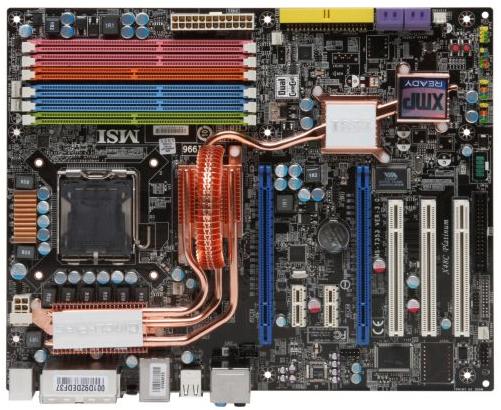

Hei har nettop kjøpt nytt hovedkort og skjermkort.
Men når eg skulle starte maskinen kom det ikkje bilde på skjermen. alt av komponenter såg ut til og fungere undtatt minne.

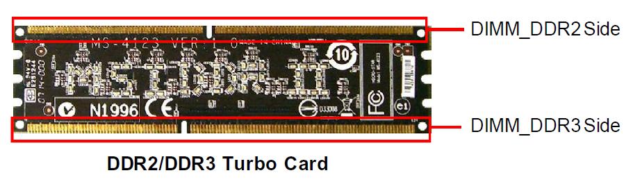

Det er slik at hovedkortet har mulighet for både ddr2 og ddr3 men dette blir aktivert med to ddr2\ddr3 turbo minne stiks som blir satt i lag med minne modulane for at de skal fungere. opå turbo minne er det dode lys som viser vilket minne som er aktivert. men dette lyser altså ikkje. :nei:
Hovedkort= MSI X48C Platinum, X48, Socket-775, DDR2/DDR3
skjermkort= HIS Radeon HD 4870X2 2GB GDDR5
strømforsyning= odin gt 800W
Minne=Corsair TWIN2X 6400 DDR2, 4096MB CL5
Har gitt opp og satte inn det gamle hovedkortet eit Nva 680i LT sli.
Og alt fungerte som ein drøm. :cool:
Tyder kanskje på at hovedkortet er ødlagt eller feil minne, dog minne er godkjent for kortet. :hmm:
Håper på kloke svar. :roll:
Helsing Sinusn

Sinusn bruker da kun ddr2 etter hva jeg kan se, men nevner turbo minne sticks... Dette er "Turbo Cards", dvs. memory switcher som gjør det mulig å kjøre enten ddr2 eller ddr3 på kortet.
Turbokortene skal i dette tilfellet plasseres med DDR3-siden ned i DIMM2 og 5, og DDR2-brikkene i DIMM1 og 4 for å kjøre dual channel. Hvis det fremdeles ble problemer ville jeg testa med turbokort i dimm2 og ddr2 i dimm1.

Har løst det no :new_woot:
Satte i sammen pcn i gjenn men tok og restarta bios med cosmos butten bakpå kortet.
Så starta det ganske lett.
Men har saumfart nettet etter feil info om kortet, og må si at MSI har laga eit veldig uferdig kort. masse problemer og tull. :thumbdown:
så viss du skal ha x48 kort så styr unna dette makverk av eit kort. :thumbdown:
Jeg bestilte nettopp x48. Er det virkelig helt elendig?
Det er nokk ikkje så aller verst men altfor uferdig. Fekk det til og virke når eg resette BIOSen / clear CMOS som kortet har ein egen bryter ved usb utakene.

Nei, det er faktisk et veldig bra kort med 16x hastighet i begge PCI-E portene, og god, stor og passiv kjøler. Det har integrert RAID-kontroller til harddiskene og et tonn med USB-porter, samt 1 rask firewireport. Kortet er miljøvennlig, og har støtte for både ddr2 og dd3. MSI-hovedkort er også kjent for å ha de beste driverne. Du får et ekstra "kort(m/lys, lyser det ikke er det noe galt)" som du putter i de portene du ikke bruker. Dette står mer nøyaktig i brukerveiledning, men er temmelig lett. Bruker du ddr2 setter du "kortet" i ddr3-sloten, og omvendt. Edit: Husker ikke om det var ett eller to "kort".

Nå har jeg samme problem. Har montert kortet, men maskinen vil ikke boote. Jeg får ikke start med hverken 1 eller 2 ddr2 brikker (+ switchene). Det hjelper heller ikke å bruke cmos knappen bakpå (prøver å trykke på den når maskinen er slått av)? Gjorde du noe mer? Er det noen andre som har noen ideer til hva jeg kan gjøre?
Maskinen starter, og viftene går, men det kommer ingenting opp på skjermen.

Etter hva jeg ser skal du ha; (DDR2)
1 rambrikke i DIMM1(grønn)
1 rambrikke i DIMM4(oransje)
De to såkallte Turbo-card modulene skal da i påfølgene spor; dvs. DIMM2(blå) og DIMM5(rosa)
-og er DDR3 enden på Turbo-card modulene som skal ned i DIMM sporene;
"If your memory is DDR2, you should install the DIMM_DDR3 side Turbo Cards into DIMM2 and DIMM5"
Mulig det er slik du alt har gjort det da, men skal iallefall være det korrekte i.h.h. manual. Utover det, så har jeg desverre ingen gode råd.
