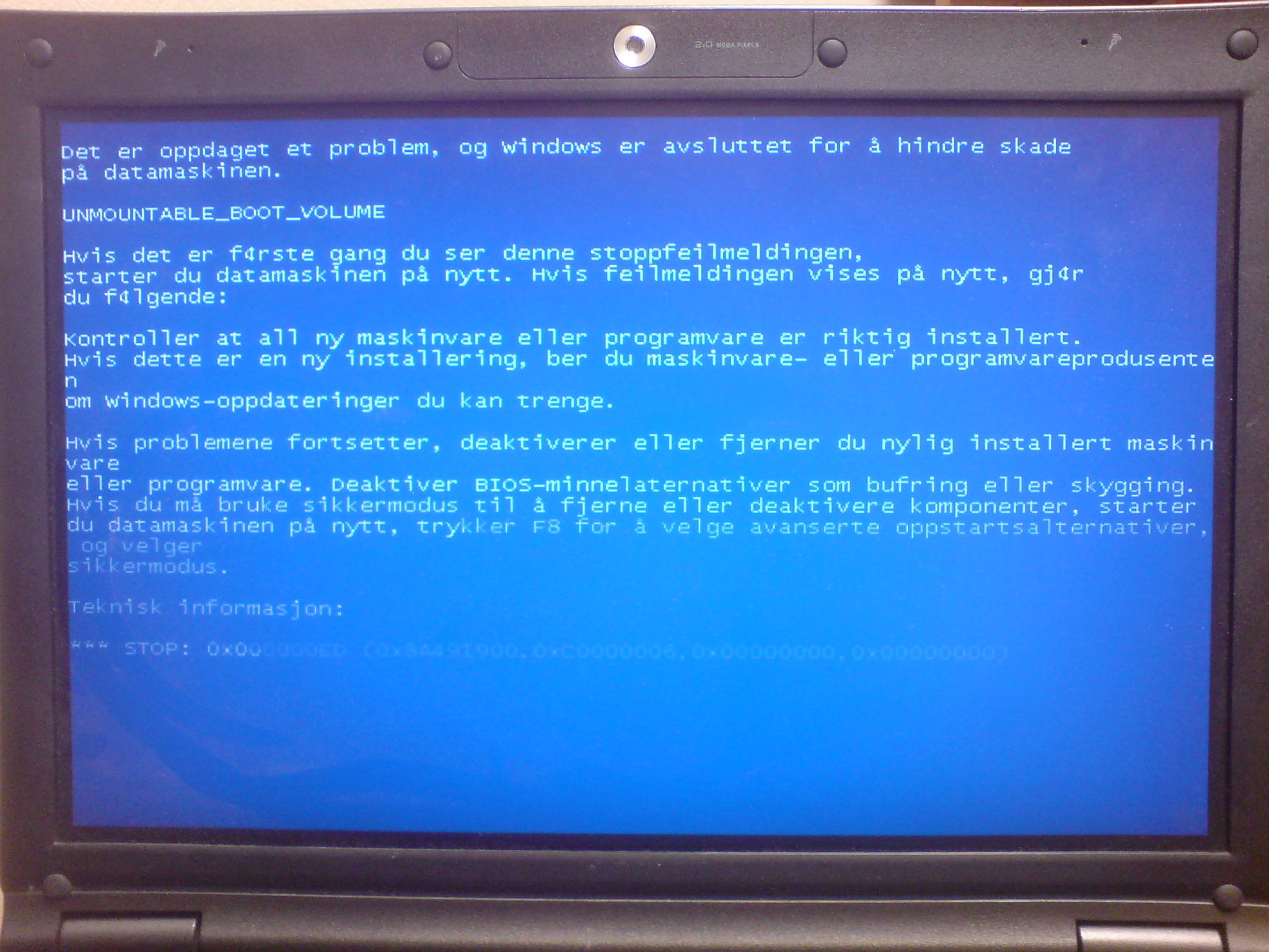

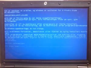

Melvin Snerken Skrevet 6. oktober 2008 Forfatter Skrevet 6. oktober 2008 Klarte å ta et bilde av den lynkjappe bluescreenen, fikk med halvparten. Noen som skjønner hva jeg skal gjøre. Googla "unmountable_boot_volume" og kom frem til dette. Skal jeg bare ta å trykke E i XP SETUP, for å så skrive inn chkdsk /r og så skrive exit, og thats it?? Begynner å haste litt, trenger pcen til skolen..
Melvin Snerken Skrevet 6. oktober 2008 Forfatter Skrevet 6. oktober 2008 HURRA!! Jeg klarte å fikse pcen min :D Takket være denne linken: http://msgoodies.blogspot.com/2007/08/fixi...on-windows.html Snakkes
