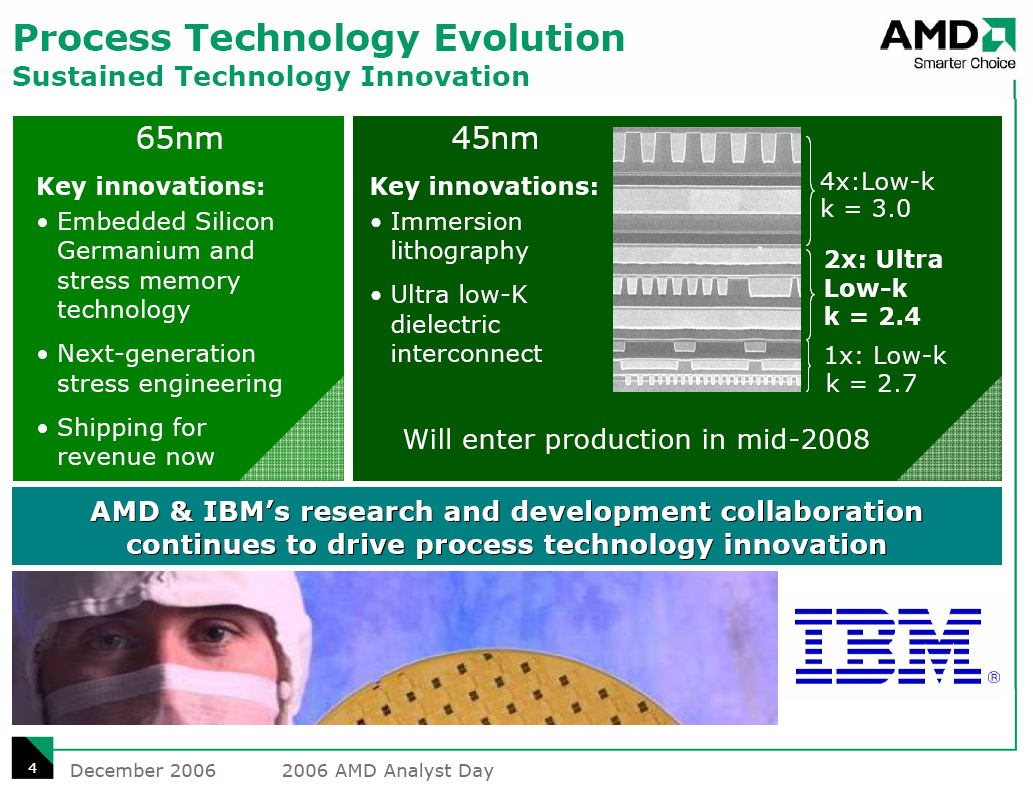

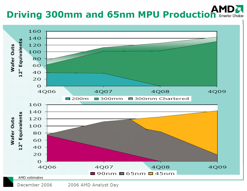

Simen1 Skrevet 30. januar 2007 Rapporter Del Skrevet 30. januar 2007 Edit : Veldig kjipt at amd skal bruke så lang tid på å ta i bruk produksjonsprossesen, det er lenge å vente til 2008.7829918[/snapback] AMD har lovet å krympe inn forspranget intel har på produksjonsteknikk. For 65mn tok det ca 10 måneder fra Intel leverte 65nm i Februar 2006 til AMD leverte 65nm i Januar 2007. Dette forspranget er lovet å krympes inn. AMD samarbeider med IBM om å krympe forspranget. I følge visepresidenten i intel, Steve Smith, vil de levere 45nm prosessorer en gang i 2. halvår 2007, nærmere bestemt "innen årets slutt" fra 2 av de 21(?) fabrikkene sine. En tredje fabrikk vil komme etter i løpet av første halvår 2008. AMD lover på sin side å ha masseproduksjon av 45nm fra midten av 2008. Lenke til kommentar

Simen1 Skrevet 30. januar 2007 Rapporter Del Skrevet 30. januar 2007 Litt mer info jeg klarte å grave frem etter litt leting. (Riktignok en måned gammelt) PS. Low-k er ønskelig i de øvre lagene av waferen, der ledningene mellom transistorene går. High-k er ønskelig sentralt i transistoren (gate), helt nederst under alle ledningene. Lenke til kommentar
Håkki Skrevet 30. januar 2007 Rapporter Del Skrevet 30. januar 2007 Sommeren 2008 kommer AMD ut med 45nm. LEEENGE til. De har knapt begynt med 65nm. Lenke til kommentar
