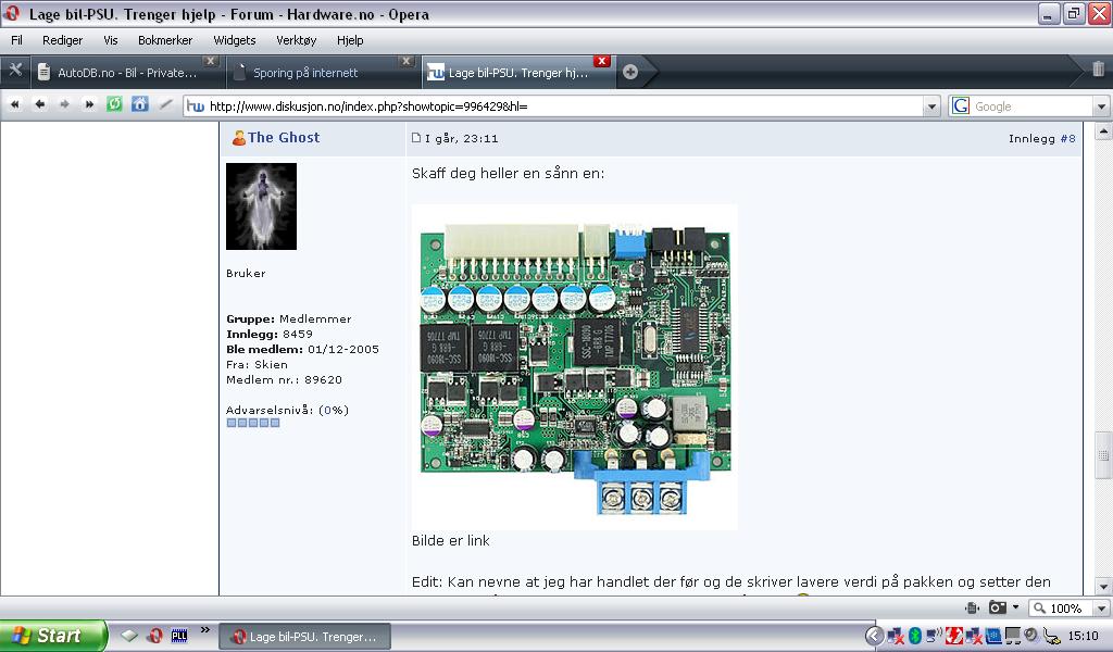

The Ghost Skrevet 3. september 2008 Skrevet 3. september 2008 (endret) Skaff deg heller en sånn en: Bilde er link Edit: Kan nevne at jeg har handlet der før og de skriver lavere verdi på pakken og setter den som gave så du slipper toll og moms bare husk å si ifra Endret 3. september 2008 av The Ghost
konduktans Skrevet 4. september 2008 Forfatter Skrevet 4. september 2008 Hverken bilde eller link i det innlegget der
The Ghost Skrevet 4. september 2008 Skrevet 4. september 2008 Da må enten du skaffe deg ny netleser eller briller. Anyway URL'en er www.mitxpc.com
konduktans Skrevet 4. september 2008 Forfatter Skrevet 4. september 2008 Så det nå! Var på skolen, og der har de bare gammel FF. Mulig det er grunnen
