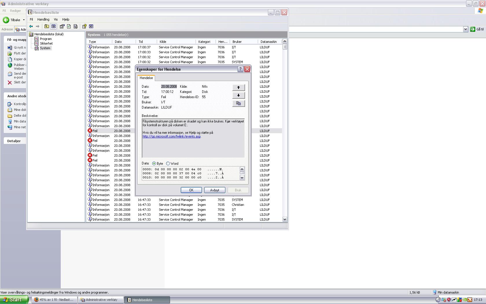

lilduff90 Skrevet 20. august 2008 Forfatter Skrevet 20. august 2008 (endret) Jeg hadde mye mer trøbbel (nevnt oppe). Men 3D mark fungerte, super pi fungerte og ramtesten var god. Prøv å kombinere super pi og 3d mark bare for å se om det kræsjer ved maks belastning av mest mulig komponenter på en gang. Ja, 3Dmark ga følgende score: 3DMark Score 13175 3DMarks SM 2.0 Score 6195 SM 3.0 Score 6278 CPU Score 2806 Men har etter at jeg reinstallerte driveren, merket at jeg får en ny feilmelding ved/rundt crash, som også har gjort at pc'en krever chkdisk ved oppstart (dette har den ikke gjort tidligere) Feilen ser slik ut, og det er flere slike: Edit: E-disken er disken jeg har spill på. Kan dette ha noe å si da? Endret 20. august 2008 av lilduff90

Thor. Skrevet 21. august 2008 Skrevet 21. august 2008 Harddiskproblemer er ikke bra. Høyreklikk spilldisken din på min datamaskin og åpne egenskaper. Bla til verktøy og start feilsøking (checkdisk). Merk av begge boksene og velg start. Ber den deg om å gjøre dette ved neste oppstart velger du ja og restarter når du føler for det. La denne kontrollen fullføre og forhåpentligvis er problemet da fikset.
lilduff90 Skrevet 21. august 2008 Forfatter Skrevet 21. august 2008 Harddiskproblemer er ikke bra. Høyreklikk spilldisken din på min datamaskin og åpne egenskaper. Bla til verktøy og start feilsøking (checkdisk). Merk av begge boksene og velg start. Ber den deg om å gjøre dette ved neste oppstart velger du ja og restarter når du føler for det. La denne kontrollen fullføre og forhåpentligvis er problemet da fikset. Skal kjøre test på alle diskene neste gang jeg er hjemme. Tror du problemet kan bli fikset om jeg installerer Vista i steden for XP? At delene ikke "støtter" XP?
