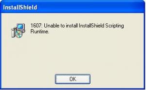

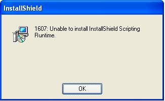

xanonymx Skrevet 15. august 2008 Forfatter Skrevet 15. august 2008 Koblet harddisken til en annen pc og kjørte patchen der og da fikk jeg bedskjed om at den ble 1.5 Men når jeg koble harddisken tilbake igjen så fant den fortsatt ikke harddisken. Lastet ned driver fra viaarena, men når jeg skulle installere fikk jeg opp denne meldingen: Kommer heller ikke inn i raid biosen, alt som står på den siden når jeg kan trykke tab for å komme inn (for det er vel her jeg kommer inn der): Via technologies, inc. VIA VT8237 Serial ATA RAID BIOS setting utility v2.10Copyright..... Scan Devices, Please wait Press <TAB> Key into user window! Hardware Initiate failed, Please check device!!! The bios does not be installed, Press <g> to continue
xanonymx Skrevet 17. august 2008 Forfatter Skrevet 17. august 2008 Fant ut av den installshield feilmeldingen. Det var at en gammel harddisk var koblet fra og kunne ikke finne gamle filer, men det er fikset. Så har fått installert driverne som du linket til tidligere. Men det ser ikke ut som det hjalp noe, for den finner fortsatt ikke harddisken.
