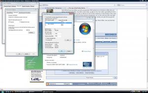

Jann - Ove Skrevet 17. juli 2008 Skrevet 17. juli 2008 Sett det til maks og min 2048MB elns. Viktig å sette både maks og min til det samme, da dette gjør litt for ytelsen. Kun sett slikt på en av partisjonene, har du på begge blir det tregt. Slik har jeg det:

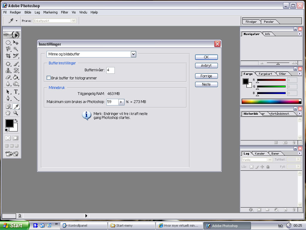

RandiA Skrevet 17. juli 2008 Forfatter Skrevet 17. juli 2008 Den anbefalte verdien er bare omtrent 1.5 ganger mengde RAM. Har du mer RAM anbefaler den mer swap.. altså egentlig det motsatte av det du ønsker.Men når det gjelder Photoshop, har ikke den egen setting for scrape disk? Let i settings så tror jeg du finner en plass du kan sette plassering og størrelse på PSs egen tempfil. Forstod ikke helt det første der, altså når min maskin har 512MB RAM skal jeg ha 768MB minne? Slik ser det ut med minne i min Photoshop: RandiA

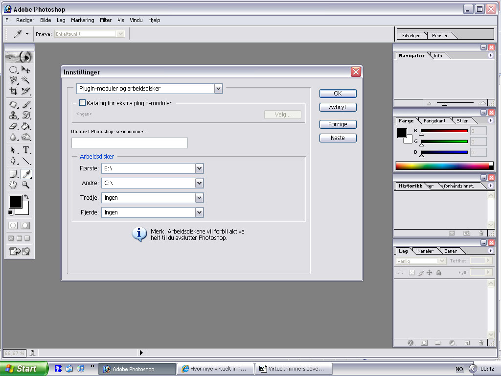

JohndoeMAKT Skrevet 17. juli 2008 Skrevet 17. juli 2008 Nei, jeg sier bare at anbefalingen Windows viser ikke er et tall du bør bry deg om. Det var ikke scrape file, det var scratch file det heter i photoshop: http://techconnection.vjc.edu/index.php?q=...toshopprefs.png
RandiA Skrevet 17. juli 2008 Forfatter Skrevet 17. juli 2008 Jeg har Photoshop 7.0 og ikke noe Plug-ins har jeg lagt til. Jeg har ikke Elements. Vet ikke om det er slik Scratch i den jeg har RandiA

RandiA Skrevet 17. juli 2008 Forfatter Skrevet 17. juli 2008 Nå fant jeg noe, dette er det vel...står ingen tall der hos meg, hva skal jeg sette da? RandiA

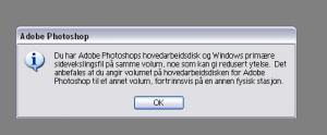

RandiA Skrevet 18. juli 2008 Forfatter Skrevet 18. juli 2008 maskinen er Intel Pentium 3Ghz, med 512MB RAM I utgangspunkt har du altfor lite minne for å kunne kjøre slike programmer uten hikking og hakking. Kjøp nå minst 512MB til, helst 2GB totalt. Nå fikk jeg sjekket den saken. Jeg har kjøpt 2 RAM-brikker a 512MB med et par års mellomrom, tok med "boksen" til Datakjeden i dag, da viser det seg at den siste jeg kjøpte for noen måneder siden IKKE VAR SATT INN, så det ble gjort nå, og i Egenskaper står det nå som det skal stå, at jeg har 1GB RAM, så er det problemet ute av verden. Men da jeg åpnet Photoshop nå, stod denne beskjeden: Noen som vet hva jeg skal gjøre med det? Noen som kan si meg på en "lettfattelig måte" hva jeg skal gjøre her? Takker for hjelp. RandiA
Jann - Ove Skrevet 18. juli 2008 Skrevet 18. juli 2008 trykk ok. ettersom du kun har en fysisk disk så er det ikke noe du kan gjøre med det.
Jarmo Skrevet 18. juli 2008 Skrevet 18. juli 2008 Sett virtuelt minne til systemstyrt, restart maskinen. Ta diskopprydding og defragmenter disken etterpå.
