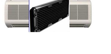

Om man har en varmepumpe /luftkjøler som blåser kald luft og man monterer radiatorene forran denne isteden for viften vil ikke det fungere? luften blir da 15-18C isteden for 25-30 som viftene på radiatoren blåser igjennom.
har ikke tenkt å flytte en varmepumpe inn på rommet nei:) men en mini fryser til 1000 spenn er jo ingenting
