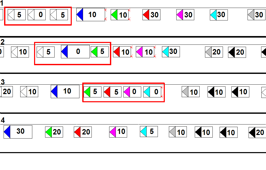

Dette kan man også gjøre hvis man kjører i saktegående kø med varierende hastighet. Isteden for å se på trafikklyset, kan man her prøve å se langt fram.
Tenk deg at du kjører i kø, og farten er ca. 30 km/t. Du kjører en vanlig personbil. Pga. den lave hastigheten er avstanden tilsvarende liten til forankjørende (noe annet er ikke effektiv utnyttelse av veien, og lager mer kø) er det vanskelig å holde øye med flyten i trafikken framover. (Går det saktere eller fortere lenger fremme?). Prøv derfor å se om det er noen høye kjøretøy (f.eks. lastebil, buss) du ser langt framme (10-15) biler. Om kjøretøyet bremser ned, og du og bilene foran deg fortsatt holder samme fart, er det lurt å slakke av på farten. Du vil da få en buffersone. Da kan du lene deg tilbake og se bilene foran deg, en etter en, slå på bremselysene... Og om da du ser at det høye kjøretøyet akselererer, kan du prøve å beregne din egen fart mot de foran, og bruke buffersonen din maksimalt. Er du heldig kan du se, bilene foran deg sette farten opp igjen, en etter en, mens du sakte men sikkert tar igjen bilen bak deg. Beregner du riktig har han lik fart som deg i det øyeblikket du ikke kan ligge nærmere rompa hans :)
Her er en tegning.
"Du" er bil med grå pil. Den blå pilen er lastebil/buss som er lett å se over de andre bilene som ligger foran deg. De svarte pilene er bilene som kjører bak deg som ikke skjønner en dritt av hva du holder på med (egen erfaring) :)
Tallene betyr farten bilen kjører i.
Biler med rød ring rundt skal forestille den saktegående delen av køen, en slags "bølge" som forflytter seg bakover i køen. Ved å bruke denne teknikken, sparer du ikke bare eget drivstoff, men du reduserer mye av denne bølgen, som sparer drivstoff for mange andre også. I tillegg bidrar det til å løse opp selve køen i seg selv.

RCP-88: Veldig godt forklart, og fin illustrasjon :thumbup:
Hvis du ser på bilene med hastighet 0, 0, 0, og 5 så ser du at det er en slags bølge som forplanter seg bakover. Slike bølger er en stor årsak til kødannelse. Det den grå bilen gjør er å bidra til å løse opp bølgen. Hvis flere tenker som h*n så vil minimumshastigheten øke fra 0 til 5, til 10 også videre oppover til bølgen er helt borte og trafikken holder jevn flyt.
Med trafikklys så vil slike bølger oppstå hver gang det blir rødt lys. Hvis bilistene ligger veldig tett og bremser ganske brått så vil bølgen "leve". Hvis bilistene oppfører seg sånn som h*n i den grå bilen så vil bølgene raskt løse seg opp.
