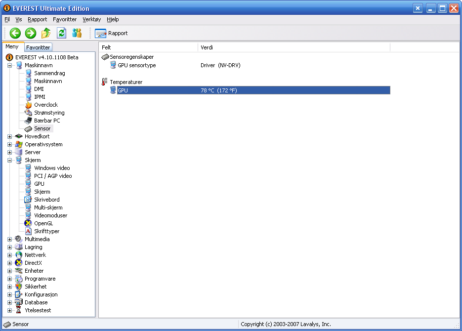

tnex Skrevet 22. juni 2008 Skrevet 22. juni 2008 (endret) Hei. Jeg har hatt en del probl med at maskinen slår seg av etter en stund med spilling og div. Nå har jeg brukt Everest og sjekket ut temperaturen på skjermkortet og jeg er overasket hvor høy den var. Temperaturen ligger på 78°C Jeg har EVGA GeForce 8800 Ultra. Er det skjermkortet som som fororsaker at maskinen slår seg av? Takk for alle seriøse svar. Endret 24. juli 2008 av tnex
Gavekort Skrevet 22. juni 2008 Skrevet 22. juni 2008 Det er en helt vanlig temperatur på GPU-er, hvertfall når det er snakk om G80-serien!
tnex Skrevet 22. juni 2008 Forfatter Skrevet 22. juni 2008 du kødder? så det er grunnen til at pc'n slår seg av, man kan jo snart steke speilegg på skjermkortet.
Gavekort Skrevet 22. juni 2008 Skrevet 22. juni 2008 G80-serien (eller G8x) er kjennt for å kreve mye kjøling og ha høye temperaturer, dessuten vil dette aldri foresake noe annet enn bluescreen isåfall.. Skjermkortet er ikke problemet!
tnex Skrevet 22. juni 2008 Forfatter Skrevet 22. juni 2008 så hva ligger normal temperaturen på (g-8) (ultra) hvor høy temperatur er det før jeg har blåskjerm da?
Gavekort Skrevet 22. juni 2008 Skrevet 22. juni 2008 (endret) Har ikke G80-brikke selv, så det kan jeg ikke si helt sikkert, men en kompiss sin G88-GTS lå oppe i 70' elle noe, og min G76 ligger fint oppe i 90' uten problemer! Edit: Trøtt! x) Endret 22. juni 2008 av Bob92
Stigma Skrevet 22. juni 2008 Skrevet 22. juni 2008 den tempen er normal for load. Den er litt høy dersom det er idle. En uoverklokket G80 kan fint gå over 100 uten at det vil føre til ustabilitet av den grunn, det er normalt av GPUen blir veldig varm. Får du samme feil uansett hvilket spill? prøv å loope 3dmark06 i noe timer og se om det samme skjer. I utgangspunktet tviler jeg litt på at det er et temperaturproblem du opplever. -Stigma

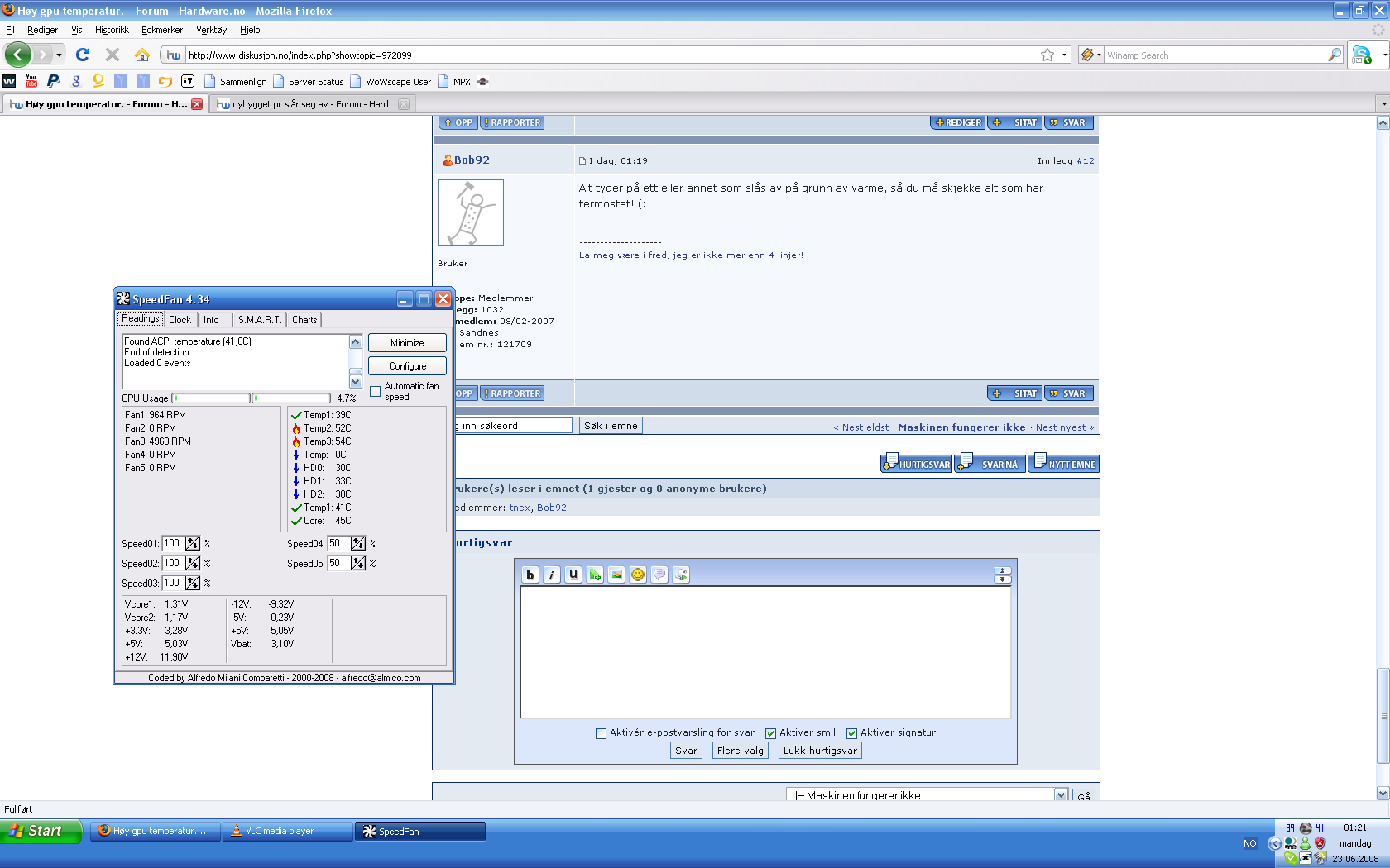

sedsberg Skrevet 23. juni 2008 Skrevet 23. juni 2008 hva kan det da være? får dårlig strøm? Det kan absolutt være en mulighet. Du kan bl.a. sjekke om +12V-spenningen synker mye når du starter tunge programmer/Prime95/spill e.l. Holder du pila over spenningsverdien i speedfan så kommer det opp max og min-verdier. Evt. kan du teste med en annen strømforsyning.
tnex Skrevet 23. juni 2008 Forfatter Skrevet 23. juni 2008 hva kan det da være? får dårlig strøm? Det kan absolutt være en mulighet. Du kan bl.a. sjekke om +12V-spenningen synker mye når du starter tunge programmer/Prime95/spill e.l. Holder du pila over spenningsverdien i speedfan så kommer det opp max og min-verdier. Evt. kan du teste med en annen strømforsyning. Jeg har ikke noen større strømforsyning enn det jeg har, og jeg har 530w
