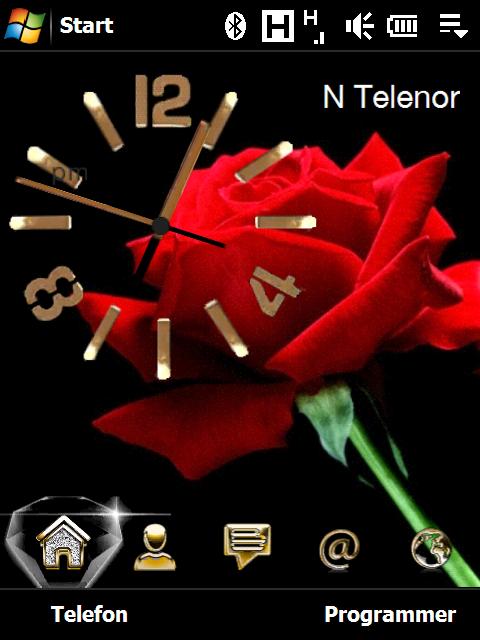

GbNoR Skrevet 26. november 2008 Skrevet 26. november 2008 På tide med en Tema forandring Du finner klokker/iconer etc. >Her<
apwr Skrevet 26. november 2008 Skrevet 26. november 2008 Fint tema, jeg bruker det samme. Men hvor fant du denne klokka?
GbNoR Skrevet 26. november 2008 Skrevet 26. november 2008 Fint tema, jeg bruker det samme. Men hvor fant du denne klokka? Fant den >Her<
