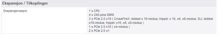

Da lærte jeg noe nytt i dag, trodde benevnelsen 3xpcie-x16 betydde at det var det kortet støttet full pupp på alle skjermkortbåsene.. Men med ny prosessor, nytt hk og ny psu må jeg nok vinne litt til!
16 som blir 8 kan man godta til nød, men 99% av rimlige hovedkort er 16 helt til 2 kort detter ned til 4 osv og da kan man bare sette seg ned å grine.
Det står for eks sånn ( 2x pci16 / 1 x PCIe 2.0 x16
1 x PCIe 2.0 x16 ( x4-modus ) )
16 alene , kanskje 8 og 8 med 2 kort og 8 og 8 og 4 med 3 kort osv.
Må sjekke for hvert hovedkort.

Usikker på hva betegnelsen er, men alle produsentene oppgir følgende.

Jeg er forvirra, hva er benevnelsen dersom man vil ha full støtte? (det er 16 ?)
Når du ser på PCI-E på hovedkortet så vil antallet lanes refere til antallet fysiske tilkoblinger. En PCI-E 16x vil da ha 16 stykk lanes rent elektronisk. Men det sier ikke alltid fysisk hvilken størrelse på slotten det er. 16x er selvsagt full størrelse på slotten, men noen ganger så vil PCI-e 8x og PCI-e 4x fysisk være full fysisk størrelse (som en pci-e 16x), men bare med halve eller kvarte slotten loddet på. Fysiske lengden blir noen ganger noe man må sjekke visuelt, antallet fysiske punkter er bare det spesifikasjonene sier noe om.
Og så kommer du til den tredje og siste formen. Nemlig hvor mange tilkoblinger som går inn til CPUen. Her begrenser du deg fysisk til 16 pci-e 3.0 lanes og 8 pci-e 2.0 for haswell. Totalt 24 lanes med andre ord. Disse 24 vil så måtte deles broderlig. Og hvordan disse deles opp vil variere med hket.
16 av lansene med PCI-e 3.0 er dedikert til selve PCI-slotsene. Mens de siste 8 pci-e 2.0 lanene er delt til sata-kontrollere etc.. men noen kan nok til nød tildeles noen PCI-e slots. Det kommer nok litt ann på hket.
Ivy bridge-e har derimot 40 pci-e 3.0 lanes og en mue bredere DMI til resten av satakontrollere osv.. Du kan da ha to skjermkort som får fulle 16x PCI-e og et ekstra kort som får 8x pci-e (totalt 40). Eller du får 3 stykk 8x og en 16x. Etc..
Hvordan hovedkortet fordeler slikt må man se på specsa på hovedkortets produktside for eksempel. Dette gjelder da alle skjermkort.
Men hvis man kjenner til CPUens arkitektur så vet du i hvert fall dens maksimale potensiale.
