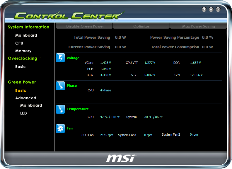

Captn Jack Yarr'ow ! Skrevet 13. september 2009 Skrevet 13. september 2009 samma skjermkort som jeg kjøpte woho ! Tror jeg hvertfall xD Hviis du fikk med Batman 3D og assasins nubit grafikk creed. Nå har datan stått på i hele dag og lasta ned og har samma temperatur som før overklokking. Altså på hovedkortet er det en pluss og en minus knapp som stiller 1 Hz ved hvert trykk, altså trykker jeg to ganger på + så går jeg 2Hz opp. Eller så kan jeg trykke på "OC GENIE" knappen som stilelr systemet automatisk og overklokker det. Har hatt alle vifter på det svakeste i hele dag og den står altså på: CPU: 48 grader System: 33 grader. Har ikke mye peiling på overklokking, spenning og alt det dere prater om her altså Men har ikke hatt noen problemer enda

kloningen Skrevet 13. september 2009 Skrevet 13. september 2009 (endret) Sleng opp printscreen av temperaturene dine. Regner med at du bruker stock kjøleren.. Ikke det beste alternativet til overklokking mao. Endret 13. september 2009 av ThomGreen

Gavekort Skrevet 13. september 2009 Skrevet 13. september 2009 Alt under 60'C er bra. Jeg har 40'C idle.
kloningen Skrevet 13. september 2009 Skrevet 13. september 2009 Nåja.. I disse 45nm tider er ikke "alt under 60c" særlig bra. :] alt under 40 er bra. Si at du har 60c idle.. hva med load da? 70+ ?
Gavekort Skrevet 13. september 2009 Skrevet 13. september 2009 Alt under 60'C er bra, gjelder alt fra 65nm til 45nm, og da mener jeg 60'C under load. Til nøds kan du ha 70-80 på Linpack/IBT. Slik er mine normer hvertfall.

Captn Jack Yarr'ow ! Skrevet 13. september 2009 Skrevet 13. september 2009 Spilte Crysis på maks grafikk litt over en time kanskje og tempen på CPU spratt rett opp til 56-69 grader . Minimerte alle programmer og gikk på do i 2-3 min og tempen var nede på 42-45 grader. Stikker opp på komplett i mårra og kjøper en blå lys vifte 120mm på glass veggen. Så får vi se om det hjelper, kommer uansett til og invistere 1000 spenn på en dyr dobbel CPU vifte sometime
