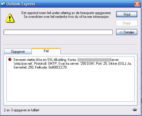

agvg Skrevet 16. juni 2008 Skrevet 16. juni 2008 http://www.lyse.no/category.php?categoryID=6748 sett smtp til smtp.lyse.net, fjern krysset for autorisering og se om du får sendt.
Rice Skrevet 16. juni 2008 Forfatter Skrevet 16. juni 2008 http://www.lyse.no/category.php?categoryID=6748 sett smtp til smtp.lyse.net, fjern krysset for autorisering og se om du får sendt. Da fikk jeg denne feilmeldingen:

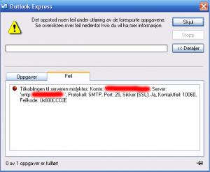

AndreasLie Skrevet 11. august 2008 Skrevet 11. august 2008 (endret) Jeg har akkurat samme problemet. Har online adresse og internett fra get. Synes jeg har prøvd det meste nå av løsninger jeg har funnet her og på http://mac1.no/forum/viewtopic.php?t=195567. Har endret porter, prøvd med både smtp.online.no og smtp.getmail.no og skrud av og på autentisering Kan noen være så snill å hjelpe meg? Endret 11. august 2008 av AndreasLie
