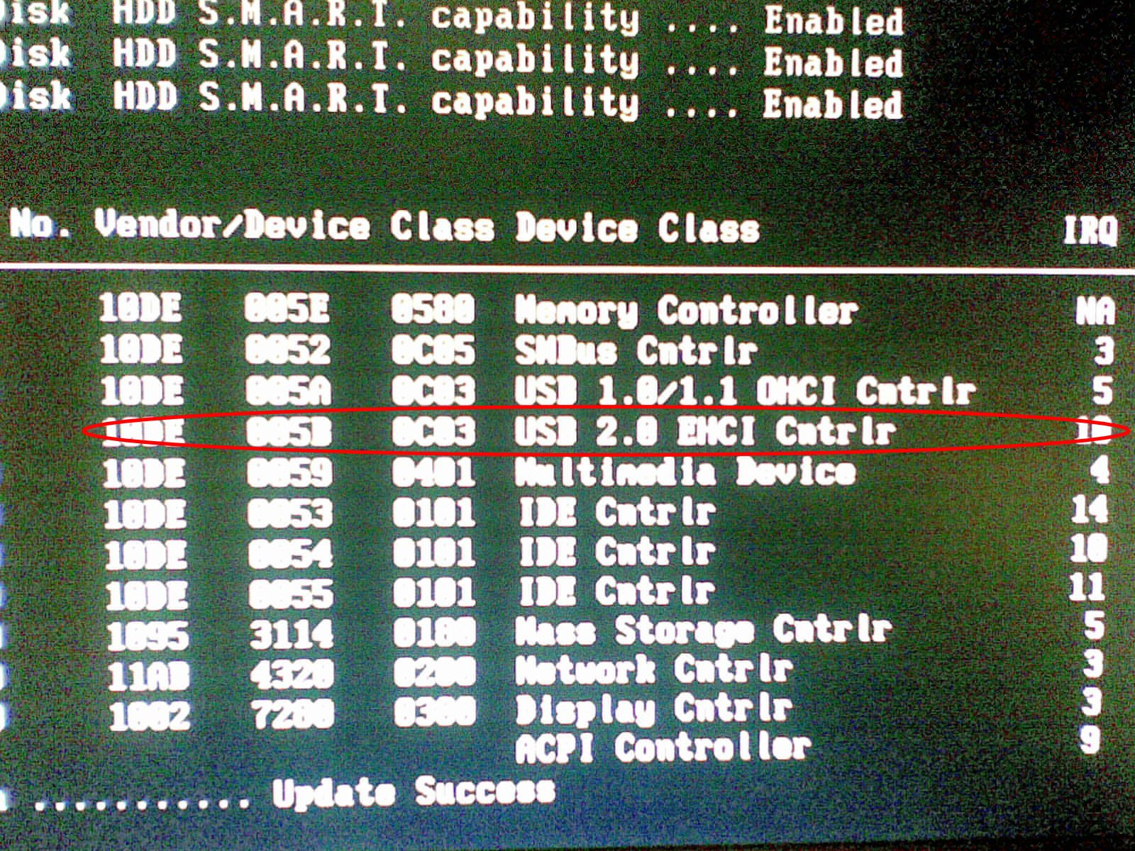

Syar-2003 Skrevet 13. juni 2008 Skrevet 13. juni 2008 (endret) Først: Sjekk i BIOS at USB kontroller er initiert som : V1.1 + v2.0 Neste: Sjekk ved post av systemet at PCI listingen viser EHCI (Enhanced = 2.0).Legger ved bilde. Hvis begge to over oppfylles er det blitt feil i windows. Det finns ikke noen "offisiell guide" for å rette opp windows erroren som oppstår som følge av det nvidia sier med chipsett driver installasjonen på en XP gold install (dvs XP u/SP). Eneste trikset jeg vet om er via device manager klikke på properties på Standard Enhanced USB controller - driver - velge update fra internet (microsoft) . Andre triks brukt er å delete enhanced controller - restarte og la den bli funnet igjen. Har du i det hele tatt Enhanced listet i device manager og uten gult spørsmålstegn ? Endret 13. juni 2008 av syar2003
Scoob911 Skrevet 14. juni 2008 Forfatter Skrevet 14. juni 2008 (endret) Jeg sjekket i BIOS etter noe med USB men det eneste jeg fant var en med Enable/Disable. Fant ikke den med v1.1 + v2.0. Så sjekket jeg de post-greiene og der sto det " 0....2....1...10DE....005B....0c03....USB 2.0 EHCI Cntrlr....3", sånn som på bildet ditt. På bildet under ser du Device Manager. Kan ikke se noe Enhanced på den lista. EDIT: Tror faktisk jeg fiksa det. Jeg gikk inn på det gule spørsmålstegnet og der sto det at det var en driver som ikke var installer. Jeg installerte den og USB-ene hadde "vanlig" hastighet igjen. (Tok 3 min å legge over en fil på 700MB istedenfor 15 min ) Takk for all hjelpa alle sammen Endret 14. juni 2008 av Scoob911
