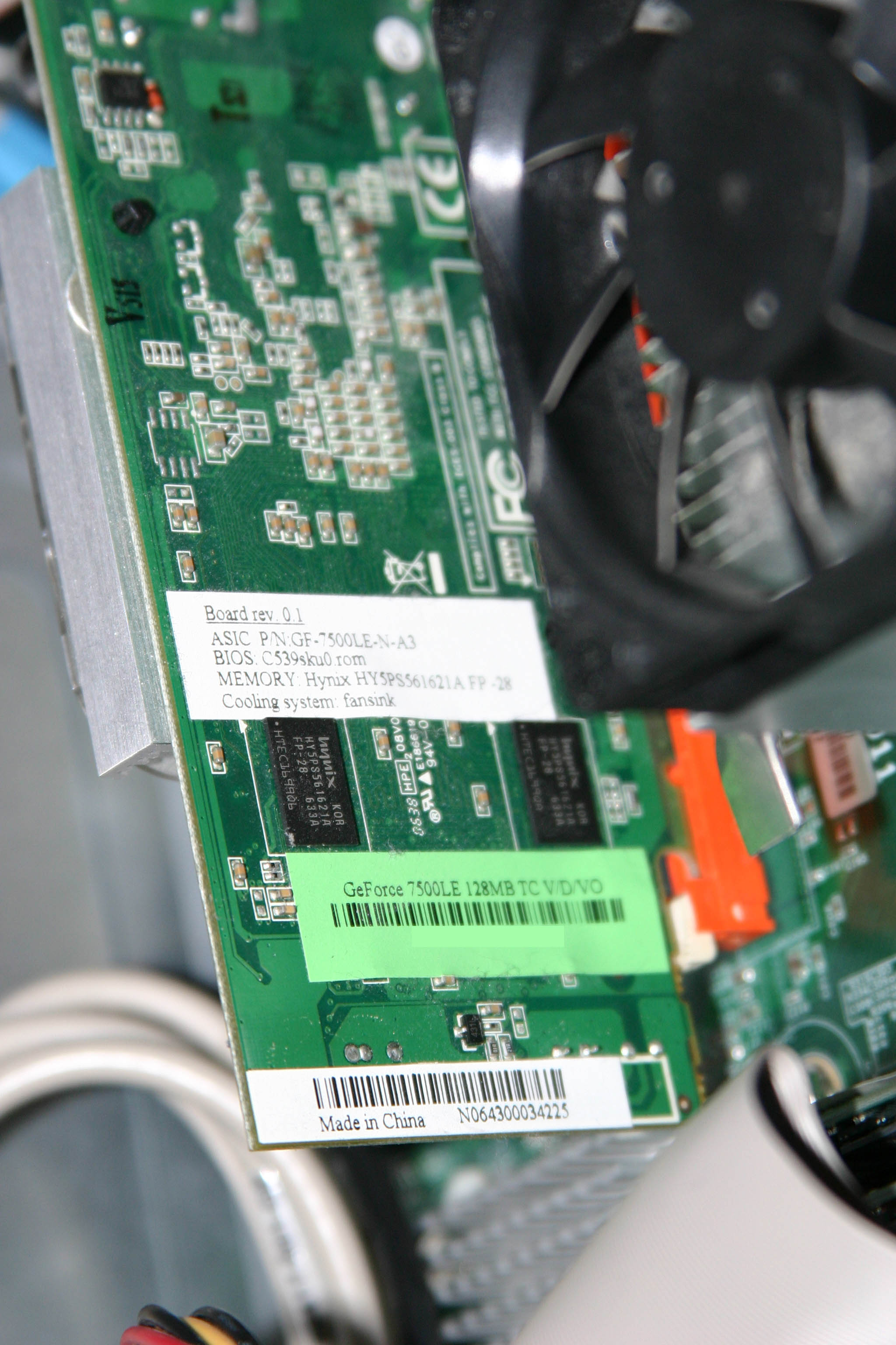

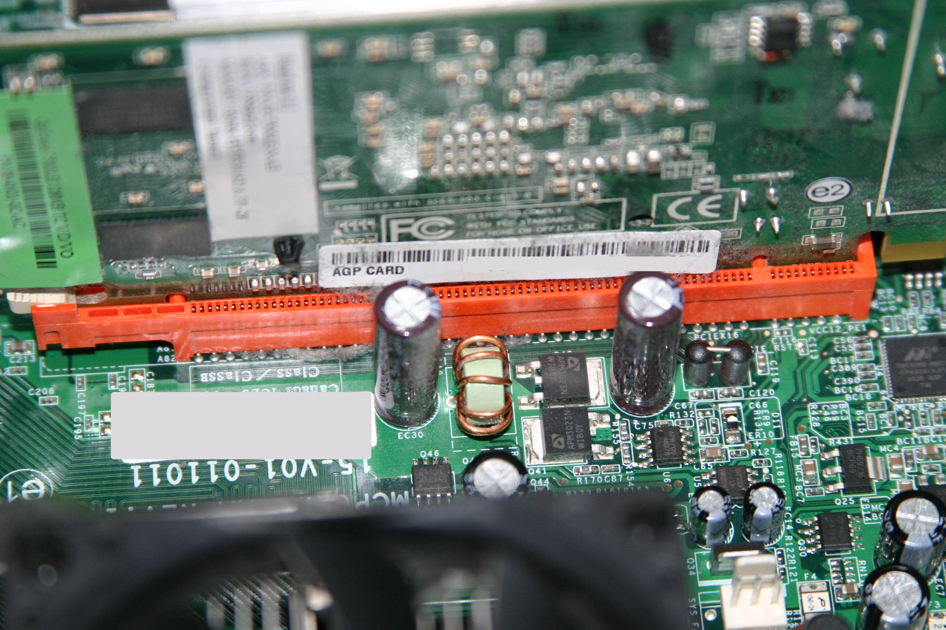

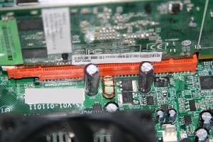

pezo89 Skrevet 10. juni 2008 Forfatter Skrevet 10. juni 2008 bildene, håper dette hjelper =) på forhånd, takk! =)
vargaz Skrevet 10. juni 2008 Skrevet 10. juni 2008 AGP grafikk-kort iallefall.. det står jo på det øverste bilde over det røde feltet..
b-real Skrevet 10. juni 2008 Skrevet 10. juni 2008 Er et GeForce 7500LE kort som en ser av det nederste bildet. et vil si at den har følgende specs: The GeForce 7500 LE is an OEM card and is like the 7300 GS based on the G72 core. It has either 128 MB or 256 MB of dedicated video memory, however it also supports TurboCache, giving it up to 512 MB of video memory. It has DDR2 type memory and uses 64-bit memory interface. The card also has 550 MHz core clock speed and 263 MHz memory clock speed (526 MHz effective)[5]. Its performance is similar to that of the 7300 GT, however it is outperformed by a lot of 7300 GTs due to its lower clock rates. Performance Specs: * Graphics Bus: PCI Express * Memory Interface: 64-bit * Memory Bandwidth: 8.4 GB/s * Fill Rate: 2.2 billion pixel/s * Memory Type: DDR-II with TC Så du har iallefall et skjermkort-utgang på pc'en din som støtter PCI-ekspress. "PCIEX16" står det jo også så du kan nok lete da etter hvilket som helst PCI-Ekspress skjermkort. Om det støtter PCI-Express II vet jeg ikke, det kommer forsatt litt an på hovedkortet som sagt.
endrebjo Skrevet 10. juni 2008 Skrevet 10. juni 2008 (endret) Det står faktisk PCIEx16 på hovedkortet til høyre for den høyre kondensatoren inntil sporet på det øverste bildet. I tillegg ser vi på selve sokkelen at det er et PCIe-sport. "Tappen" (den lille biten som står aleine) er mye bredere på AGP enn den på bildet. Jævlig merkelig at det er klistrelapp med AGP CARD da. Endret 10. juni 2008 av endrebjo
007CD Skrevet 10. juni 2008 Skrevet 10. juni 2008 Jepp, det der er PCI-e kort, har lest litt rundt om 7500LE og fant riktignok at det ble levert til AGP også: http://www.2sunship.com/im/articles/pc/piece/1072077674.jpg Men PCI-E versjonen er den ENESTE med TurboCache (Søppel egentlig) og ifølge klistremerket har du det. Tydeligvis noe standard rot du finner med ferdigbyggede PC-er. Spor messig ligner det også mest på PCI Express, antar det er PCI-e 1.1 siden maskinen er litt av eldre årgang. Neste problem kan være mister strømforsyning som må kunne "fore" dagens kort med den juicen de vil ha for å fungere.

007CD Skrevet 10. juni 2008 Skrevet 10. juni 2008 bildene, håper dette hjelper =) på forhånd, takk! =) Kan jeg også få spørre hvorfor du har "tusjet" over en del saker på hovedkortet og skjermkortet? Er ingenting på det som kan identifisere deg om det er det du er redd for, men den kan gjøre det enklere å finne igjen typen når man ser serienummeret... Noe å tenke på til neste gang?
Dragonlove Skrevet 10. juni 2008 Skrevet 10. juni 2008 bildene, håper dette hjelper =) på forhånd, takk! =) Kan jeg også få spørre hvorfor du har "tusjet" over en del saker på hovedkortet og skjermkortet? Er ingenting på det som kan identifisere deg om det er det du er redd for, men den kan gjøre det enklere å finne igjen typen når man ser serienummeret... Noe å tenke på til neste gang? Hehe, ja noen er litt mer paranoid enn andre.
pezo89 Skrevet 10. juni 2008 Forfatter Skrevet 10. juni 2008 Hehe, ja noen er litt mer paranoid enn andre. noen har litt for lite peil på pc'e huske på dette neste gang, har jo orginal bildene, (uten tusj ) om det ville gjort det noe bedre, Nye skjermkort har også 2x pci-e6 pin kontakter eller 1stk 6 pin og 1 stk 8 pin. -er 2 sockets brune bak, husker ikke helt åssen de så ut, men de var lyse brune i allefall, helt identiske. men sånn alt i alt, utifra det dere har sett, er det noe håp?. eller burde jeg bare skrape sammen litt cash å kjøpe meg en ny pc? er jo litt kjipt å brenne av 5-7`000 kr på en ny pc også, og er "ganske" sikker på at prossesoren er grei nok da "Amd Athlon 64 x2 3800+) og 2gb DDR II ram, og sry for spm'ene, har seriøst ikke noe peil på pc komponenter Takk for engansjemanget hittil =)
