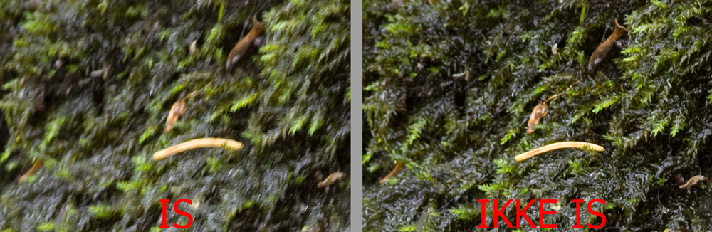

Et eksempel på IS sin ineffektivitet
70-300mm linsa mi er sånn på 300mm når det står på stativ.... glemmer det nemlig hver gang jeg bruker stativet og oppdager det først etterpå når jeg sjekker bildet... da husker jeg at AHA, jeg må jo skru av vr`n.... blir som regel bra da....
Selv om linsa mi ikke nødvendigvis er like skarp som din på 300mm.... :)

Eksempelvis 300/2.8 IS har et såpass sofistikert IS-system at det kan detektere og eliminere rystelser fra speilet når det er montert på stativ.
En 70-200/2.8 IS har ikke denne teknologien, men kan også gi skarpe bilder når montert på stativ med IS på. Forutsetningen er at man aktiverer IS før ekponeringen (utløser halvveis ned) eller bruker selvutløseren. I tillegg må speillås være slått på.
300/4IS virker nok på samme måte.

Jeg vil tro at grunnen til at IS ikke går så bra på stativ, er at IS de eneste vibrasjonene som da kommer, er fra IS kretsene i seg selv ... Så når IS prøver å kompensere for seg selv, så forsterker det bare problemet.

Riktig :thumbup:
IS er en suveren funksjon,men det er med denne som med andre funksjoner at en må kunne bruke dem og vite hva som er deres styrke/svakhet , første bud er vel å lese litt om det .

Skjer dettte ofte, ellerr er det et fenomen som slår til en gang hvert jubelår?
Grunnen til at jeg spør, er at jeg kjørte en ganske vitenskapelig test for å sammenligne med og uten SR på stativ. Dette var mens SR var ferskt i markedet, og ingen hadde noen klare svar på om det var viktig å slå av SR eller ikke.
Jeg tok 100 eksponeringer med SR, og 100 uten. For virkelig å tyne systemet brukte jeg 6 trinn lengre lukkertid enn tommelregelen.
Når jeg var ferdig så anonymiserte jeg bildene for å sikre at evalueringen min ikke var farga av forutinntatthet.
Jeg sorterte subjektivt bildene i tre ulike kategorier, skarpt, akseptabelt og uskarpt.
Ganske analt opplegg med andre ord. Pixelpeeping på høyt nivå. Nesten flaut å innrømme at jeg har holdt på med sånn galskap.
Funnene var ganske entydige. Ingen signifikant forskjell. Husker ikke de nøyaktige tallene (tallene forsvant selvfølgelig på sjøen).
Jeg tør allikevel ikke å generalisere. Andre lukkertider annet stativ osv kan gi helt andre resultater. Men allikevel så bryr jeg meg ikke om å slå av etter denne testorgien.
