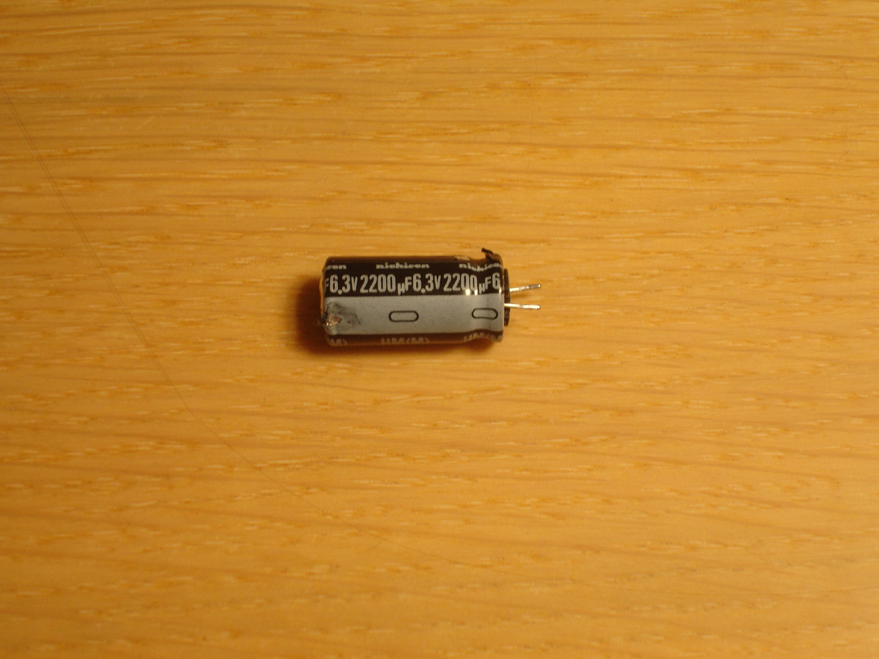

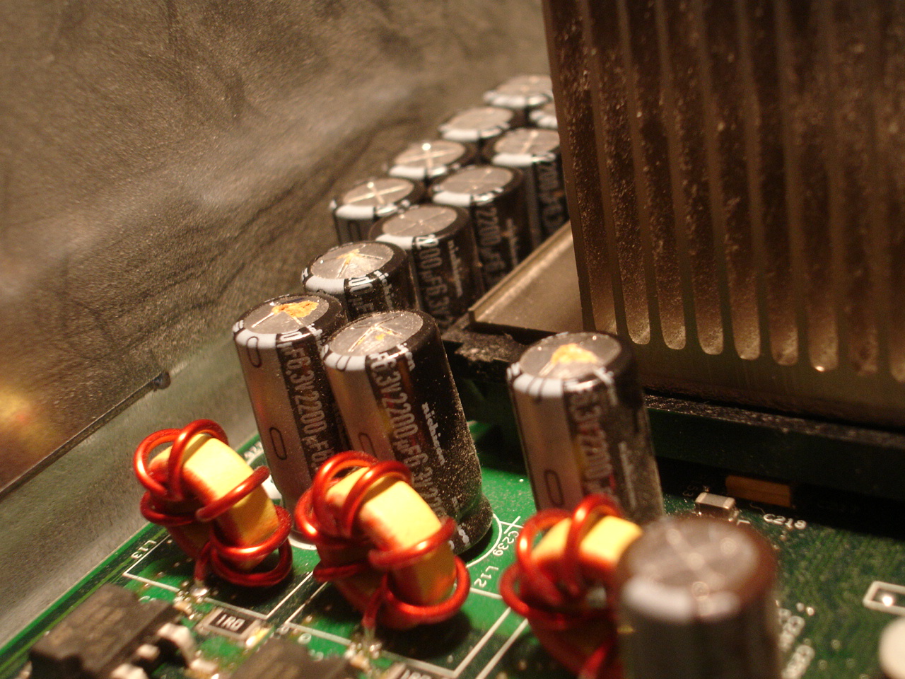

StudioARE Skrevet 31. mai 2008 Skrevet 31. mai 2008 Går det an å fikse/bytte kondensatorer på hovedkort? Jeg har nemlig funnet et hovedkort.. men det ville ikke starte. Søkte meg frem til at kondensatorene var "blåst."
Hårek Skrevet 31. mai 2008 Skrevet 31. mai 2008 De kondensatorene er definitivt blåste, ja. I prinsippet er det enkelt å bytte. Du trenger bare rett type, og de bør ha lav ESR (indre impedans). Jeg klarte dog ikke å reparere mitt pga at hullene var så trange at det ikke var mulig å få nye ledninger inn.

Thorsen Skrevet 31. mai 2008 Skrevet 31. mai 2008 Hva slags kondensator passer her da? Fra hva jeg kan se på bildet er det: 6,3V 2200uF. Men det kan være veldig trangt slik at jobben med å lodde på nye blir et herk.
Gjest Slettet-ORYwP89mk3 Skrevet 31. mai 2008 Skrevet 31. mai 2008 Hjelper lite med å skifte bare kondensatorene. Regner med at mosfet'ene er også blåste eller styrekretsen. Ville ikke brukt penger på slikt, billigere med nytt kort. Sjansen for å få reparert et maskinlaget kort med bare hendene (og loddebolt) er vanligvis veldig liten. Et stort risiko prosjekt, så jeg fraråder deg å prøve Lykke til (Jeg er ingen pessimist bare så det er sagt)
StudioARE Skrevet 31. mai 2008 Forfatter Skrevet 31. mai 2008 (endret) Leste litt til.. Vil det da si at jeg kan bruke en kondensator med høyere volt? Tok den nettopp opp fra hovedkortet, var ikke loddet fast! *Skadet den * Kunne noen si meg et produkt som passer da? *Fikset vedlegget..* Endret 31. mai 2008 av StudioARE
Gjest Slettet-ORYwP89mk3 Skrevet 31. mai 2008 Skrevet 31. mai 2008 Så lenge spenningen er den samme eller høyere enn komponenten som stod der, så går det bra. Men den bør være 2200uF.
Thorsen Skrevet 31. mai 2008 Skrevet 31. mai 2008 Mål følgende størrelser: Og finn en på elfa som passer, spenning 6,3V og 2200uF. En snakker om ca 5kr pr stk dersom man kjøper bare en. Så uansett er det et billig prosjekt å prøve å reparere.

Gjest Slettet-ORYwP89mk3 Skrevet 2. juni 2008 Skrevet 2. juni 2008 Det kan være verdt et forsøk å prøve, men sjansen for at noe mere er skadet er stor. Vil tro at styrekretsen for mosfet'ene må være ødelagt ettersom den ikke har klart å begrense spenningen for kondensatorene. Tviler det er tilfeldig at 4 ryker samtidig, det er definitivt spenningen den får som er årsaken. Og hvis det hadde vært lyn som var årsaken, skal man alltid kaste det Forresten er kortet gammelt? Har du garanti enda, ville jeg sendt det inn.
Hårek Skrevet 2. juni 2008 Skrevet 2. juni 2008 ... det er definitivt spenningen den får som er årsaken. Tror ikke du har noen grunn til å komme med slike påstander. Har du aldri hørt om problemet med defekte kondensatorer pga feil i produksjonen? Dette har vært kjent i årevis. http://en.wikipedia.org/wiki/Capacitor_plague
Gjest Slettet-ORYwP89mk3 Skrevet 2. juni 2008 Skrevet 2. juni 2008 Men da er det kanskje lurt å kontrollere om flere komponenter kan være skadde før man begynner en reparasjon, og det gjør man ikke med å bare se på dem. Jeg har sterk tvil at den kondensator syken har tatt 4 kondensatorer i en smell. Hvis du ikke har garanti på kortet ville jeg hoppet over "stuntet". Alle som har elektronikk utdanning her VET at man ikke skal kaste tid og penger på en slik risikabel reparasjon. Det vil mest sannsynlig bli bedre å kjøpe et nytt ett istedet for å kanskje bruke tid og penger på et skadet kort, som kan ha fått redusert levetid som kan gå utover andre komponenter (cpu).
awesom-o Skrevet 2. juni 2008 Skrevet 2. juni 2008 De ryker ikke i en smell, de blir gradvis dårligere. Jeg skjønner ikke helt innvendigene dine. Kortet er defekt nå, og alternativet til å forsøke en reparasjon er å dumpe det i søpla. Det er jo derfor på ingen måte en risikabel reparasjon. Hvis man er en kløne med loddebolden kan man vel brenne seg på fingra, men.. Nye kondensatorer er som nevt tidligere i tråden ingen stor investering (det kan f.eks og plukkes av fra annen defekt elektronikk, om man har noe liggende som passer). Andre ting på kortet kan sikkert ha tatt skade, men man må jo begynne med det man ser er defekt da. For min del vil jeg si det bare er morro å bruke tid på sånt, samme om det blir vellykket eller ikke. Så til trådstarter: kjør på!

StudioARE Skrevet 2. juni 2008 Forfatter Skrevet 2. juni 2008 (endret) Vet så klart at det kan være flere feil på hovedkortet, men jeg ser ingen andre feil i farten. Har litt lyst til å se om jeg kan fikse hovedkortet som jeg fant. Har hatt problemer med å finne kondensatorer med høy nok volt og 2200uF.. Hos ELFA finner jeg "bare" kondensatorer med 2200 μ og 1,95 (volt??) Kan jo gi dere noen mål i alle fall: (Se på bilde som er lengre opp i tråden) ØD = 1cm L = 2cm F = 0,5cm lengen på beina er 0,5 Endret 2. juni 2008 av StudioARE
