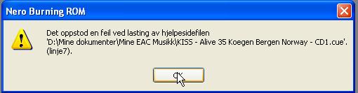

Gunsmoke Skrevet 11. juni 2008 Skrevet 11. juni 2008 (endret) Hei takk for fin Guide Jeg prøver å brenne ut en ny CD fra wave filer sammen med CUE fila. Men får opp følgende feil melding: Selve CUE sheeten ser slik ut: Jeg har ikke flyttet på noen av filene... hva er galt her? Endret 11. juni 2008 av Gunsmoke
ATWindsor Skrevet 11. juni 2008 Skrevet 11. juni 2008 Har du prøvd samme brenneprogram med andre CDer? Jeg tror ikke alle program takler non-compliant cue-filer like bra(?) uten at brenning er min nisje. AtW
Gunsmoke Skrevet 12. juni 2008 Skrevet 12. juni 2008 Har du prøvd samme brenneprogram med andre CD-er? Jeg tror ikke alle program takler non-compliant cue-filer like bra(?) uten at brenning er min nisje. AtW Takk for svar Atw Jeg har bare prøvd det som står i Guiden, skal prøve med andre CD plater når jeg kommer hjem i kvell! TF

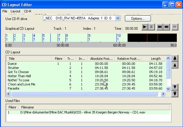

Gunsmoke Skrevet 12. juni 2008 Skrevet 12. juni 2008 Nå har jeg prøvd med andre CD merker, men med samme resultat Har også prøvd å brenne ut CD med Nero men får samme feilmelding der Så hva er det med linje 7 som er feil? Har jeg navngitt den med ulovlige karakterer? Prøvde videre med å lage et enkelt .wave image med CUE sheet fra Copy Image & Create Cue Sheet fra Action menyen og da virket det: Har det noe med at i CUE sheet fila som genereres fra .flac comprimeringen har feil filformat i CUE fila. Dvs at det er nødvendig at filene heter .wav og ikke .flac?
