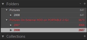

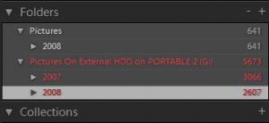

Hvis du importerer ett bilde fra den eksterne disken legges mappen til i Lightroom katalogen. Hvis det er ønskelig kan du deretter slette bildet du brukte for å få mappen inn i Lightroom, og la mappen være tom. Deretter kan du dra alle mappene som er på lokaldisken som du ønsker å kopiere til ekstern disk, og de vil flyttes fysisk over på den eksterne disken.

Jeg har hatt omtrent samme problematikken. Min løsning var å flytte filene manuelt inne fra Lightroom. Altså ved og dra å slippe i filbehandleren der (venstre tab).
Med litt fornuftig bruk av kataloger fungerer det greit. Det jeg gjorde var rett og slett å holde alle filer knyttet til samme orginal i samme hovedkatalog. Når en hovedkatalog hadde en viss størrelse , flyttet jeg den.
Fordelen med en sånn tilnæring er at Lightroom da ikke mister forindelsen med filene.
