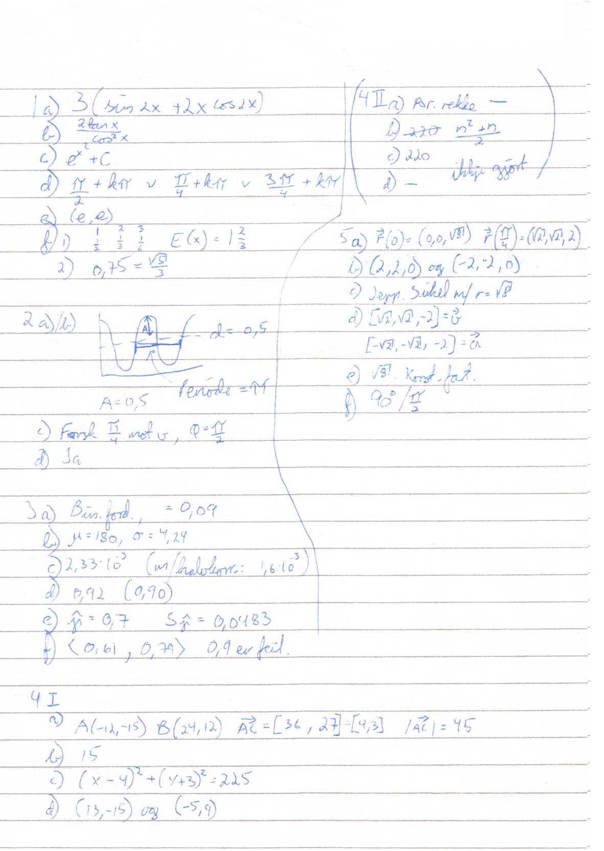

Mojo Pin Skrevet 29. mai 2008 Skrevet 29. mai 2008 Jeg også fikk (e,e) HappySal: Gjør sin(2x)^2 om til 1-cos(2x)^2 honninge: Radien ble 15, tror jeg Hvorfor fikk folk 15 på den? Jeg tok 45 (absoluttverdien av AC(vektor)) minus sqrt 2 (radien i A) minus 10 (radien i C) = 33,58786. 33,58786/2=16,8. Jeg var så sikker på at jeg hadde riktig der jeg. Hvilken av verdiene mine er feil?

Freddox Skrevet 29. mai 2008 Skrevet 29. mai 2008 (endret) Hvorfor fikk folk 15 på den? Jeg tok 45 (absoluttverdien av AC(vektor)) minus sqrt 2 (radien i A) minus 10 (radien i C) = 33,58786. 33,58786/2=16,8. Jeg var så sikker på at jeg hadde riktig der jeg. Hvilken av verdiene mine er feil? |AC| = 45 Radien i A = rota av 25 = 5 Radien i C = rota av 100 = 10 2xRadien i B = |AC| - Radien i A - Radien i C = 45 - 5 - 10 = 30 Radien i B = 30/2 = 15 Degeim: Jeg fikk akkurat samme svar som deg.. på alt Endret 29. mai 2008 av Freddox

Mojo Pin Skrevet 29. mai 2008 Skrevet 29. mai 2008 Hvorfor fikk folk 15 på den? Jeg tok 45 (absoluttverdien av AC(vektor)) minus sqrt 2 (radien i A) minus 10 (radien i C) = 33,58786. 33,58786/2=16,8. Jeg var så sikker på at jeg hadde riktig der jeg. Hvilken av verdiene mine er feil? |AC| = 45 Radien i A = rota av 25 = 5 Radien i C = rota av 100 = 10 2xRadien i B = |AC| - Radien i A - Radien i C = 45 - 5 - 10 = 30 Radien i B = 30/2 = 15 Degeim: Jeg fikk akkurat samme svar som deg.. på alt Faen! Hvordan kan jeg ha lest så feil da? Var ikke ligningen oppgitt i oppgaven der til og med? Jeg må ha glemt å skrive ned "5" tallet i 25, slik at det bare ble stående 2, altså rota av 2.. Faen så frustrerende. Tar sensor hensyn til slike ting, eller får man 0 uttelling på oppgaven når man har en slik feil?
Degeim Skrevet 29. mai 2008 Skrevet 29. mai 2008 Hadde han skjønt at det var det du gjorde feil, så får du nok nesten full uttelling. Men det er kanskje ikke så lett å skjønne hva du gjorde? Han lurer seg sikkert grønn på hvor du fikk den toern fra
Ultrag Skrevet 29. mai 2008 Skrevet 29. mai 2008 Ok, her er svarene mine. Så får dere si fra hvis dere ser noe galt! Er litt usikker på oppg 5 Ser bra ut men du mangler en løsning i 1d? Eller har kanskje jeg gjort noe feil. Jeg har alt likt som deg bortsett fra 4d, jeg brukte så lang tid på C at jeg ikke fikk skriblet ned mer enn fremgangsmåten. 3C har vi og forskjellig fordi jeg regnet færre enn 168 overlevende som P(X <= 167). Fikk 1,1 promille.
rc-marcus Skrevet 29. mai 2008 Skrevet 29. mai 2008 Det stemmer at det var færre enn 168, altså 167. Men nå må du huske på at i en binomisk fordeling som er tilnærmet normalfordelt, har hvert antall sin "kolonne". Den er 1 brei og har høyden til sannsynet for akkurat det antallet. Kolonnen til 150 antall overlevende, begynner på 149,5 og går til 150,5. Siden man ikke kan regne med halve personer blir regnestykket: P(X <= 167,5) Samme gjelder for neste oppgave, der man må ta P(168,5 <= x <= 185,5) for å få rett svar. Det skulle bli 1,6 * 10^-3 (som er svaret på det kladdarket under "m/ Kalkulator".
