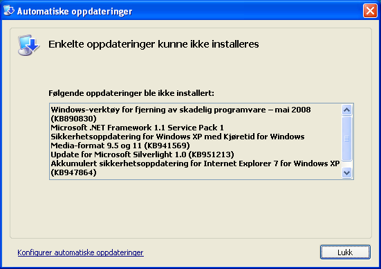

Windows oppdateringene installeres ikke.

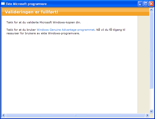

Problemet:
Maskinen er validert:
Jeg har XP SP3 installert via en 300mb stor fil fra microsofts sider.
Står ingenting om hvorfor jeg ikke får oppdatert windows i hendelsesloggen heller.
Hva er galt?

Jeg opplevde akkurat det samme problemet, med XP SP3. (For testing).
Jeg prøvde å feilsøke, men fant ikke ut hva problemet var, fikk jo ingen feilkode å søke på etter heller, så da gav jeg bare opp. Men tilfeldigvis skulle jeg installere Windows Defender på datamaskinen (Kan vel også nevne Windows Live-tjenestene - uten hell), og da jeg skulle oppdatere definisjonsfilene fikk jeg en feilkode (0x80004002).
