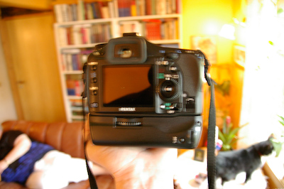

fototim Skrevet 17. mai 2008 Skrevet 17. mai 2008 (endret) God holdeteknikk og et mykt avtrykk er første bud for skarpe bilder. God holdeteknikk begyner med venstrehånda. Legg kamera inne i venstre hånd. La det hvile i håndbaken, og la fingrene peke framover. Da når du zoomringen greit. Så støtter du venstre albu i mageregionen. Du må regne med å jobbe litt med å finne ballansepunktet, slik at dette faller naturlig for deg. Da blir kamera liggende i en stabil vugge. Når du først har lært deg å bruke venstrehånd riktig, så vil du oppdage at det ligger et stort potensiale i dette når det gjelder å strekke lukkertidene. Høyrehånda bruker du mest til avtrykket. Hold rundt kamera, fast men mykt. Jobb videre med et jevnest mulig avtrykk, uten rykkinger. En form for rullende bevegelse med avtrykkerfingeren er bra. Anstrenger du deg, skjelver du. Noen fortrekker å holde pusten når de tar bildet, jeg foretrekker å la den gå fritt, fordi jeg har lett for å bli ustødig hvis jeg må holde den lenge. Et bilde sier mer enn tusen ord. Beklager kvaliteten, kun tatt som illustrasjon (du ser forresten katta mi nede i høyre hjørne, den nyter utsikta) Endret 17. mai 2008 av fototim
