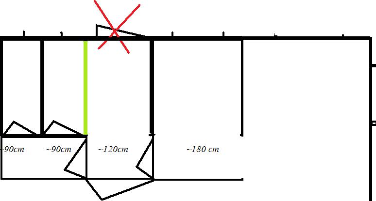

Hvordan ser man om en murvegg er en bærevegg? Ytterveggene er ca 30cm tykk, og inne er det en del vegger på 15cm. Jeg vil rive en av de på 15cm, ca 2 meter, markert med grønn på tegningen under. Har markert dører, den med kryss over er murt igjen. Er i kjelleren, er 3 etasjer over. Fins ingen tegninger på bygget i følge han som styrer sameiet. Kan jeg kontakte noen som kan sjekke?
Fjern veggen og se om huset begynner å ramle ihop. Men det bør være tegninger på huset en eller annen plass om det ikke er veldig gammelt.
(Var ihvertfall slik pappa løste det :woot: )
du kan jo alltids ringe til bygnings etaten eller noe slikt, så kan dem komme å se og vurdere saken.
som regel pleier bærevegger og være mye tykkere enn de andre inneveggene, f.eks samme tykkelse som yttervegg. hvis veggen bare er 10-15cm tykk er det neppe en bærevegg.
dem er vanligvis midt i huset, og samme retning som mønet på huset.
men ville absolutt fått en som er bygg-kyndig til og se på det og vurdere det! :) |
  • 2 uker senere...
Hvis veggen går samme vei som bærebjelkene er det ikke bærevegg. Hvis de går over flere bærebjelker, da kan det være en bærevegg (tvers av bærebjelker). Det med mønet på huset (innlegg tidligere) er en godt råd. Men er du litt usikker, bør du muligens snakke med en som er byggekyndig.
  • 2 uker senere...
Passe deg for den "bærevegger følger mønet"
Ofte setter mann opp "søylepunkter" midt i en lettvegg for å ta imot lastene til f.eks ståldragere som igjen går parallelt med mønet :)
Be en snekker eller murer/betong mann ta turen innom å ta en kikk på det. Det tar ikke lang tid å finne ut.
