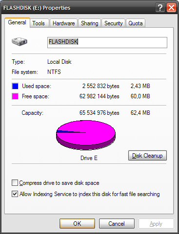

Syar-2003 Skrevet 1. mai 2008 Skrevet 1. mai 2008 (endret) C:\>convert E: /FS:NTFS /NoSecurity /X The type of the file system is FAT. Enter current volume label for drive E: FLASHDISK Volume FLASHDISK created 08.11.2004 19:11 Volume Serial Number is E855-28E5 Windows is verifying files and folders... File and folder verification is complete. Windows has checked the file system and found no problems. 65 245 184 bytes total disk space. 124 928 bytes in 9 hidden files. 7 168 bytes in 7 folders. 4 700 160 bytes in 52 files. 60 412 928 bytes available on disk. 1 024 bytes in each allocation unit. 63 716 total allocation units on disk. 58 997 allocation units available on disk. Determining disk space required for file system conversion... Total disk space: 63984 KB Free space on volume: 58997 KB Space required for conversion: 2397 KB Converting file system Conversion complete C:\> Hos meg spør den bare når det er navn på disken. Prøvde uten navn og da starter konverteringen etter convert kommandoen direkte. Endret 1. mai 2008 av syar2003

Syar-2003 Skrevet 2. mai 2008 Skrevet 2. mai 2008 (endret) Det hjelper ikke.Viser disken navn (volumelabel/volumetikett) + stasjonsbokstav i utforsker eller kun stasjonsbokstav. Hvis navn skriver du inn dette navnet for konverteringen. Hvis ikke trykker du kun enter på spørsmålet. Når jeg tryker enter lukkes cmd vinduet, og det skjer ingen ting. Ja det er riktig det (om du ikke angir navnet). convert vil da avbrytes. Du må skrive inn navnet på disken din. Høyreklikk på disken fra My Computer og velg properties. Se vedlagte bilde i min forrige post hvor min disk sitt navn var FLASHDISK. Endret 2. mai 2008 av syar2003
