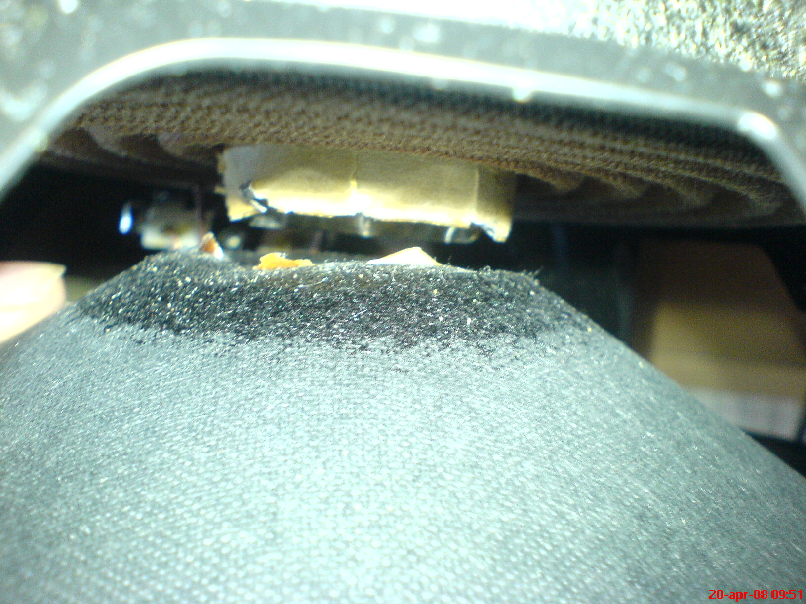

best90 Skrevet 20. april 2008 Forfatter Skrevet 20. april 2008 (endret) Noen som vet ca hvor mye det da kommer til å koste? Må da ha en 10`tommer med ca 200 watt. Hvor får jeg kjøpt det a? Edit: Bruke bass elementet i z-5500 8 omh? Eller kan jeg kjøpe en bil sub med 4 omh? Kan ikke så veldig mye om det ama... Ingen som vet? Her er det foresten et bilde av elementet. Virker som om det bare er den stanga som er ødelagt. Er det mulig å feste den igjen? Kommer da lyden til å bli som før? Endret 20. april 2008 av best90
radivx Skrevet 20. april 2008 Skrevet 20. april 2008 (endret) Vil tro den kan festes igjen og få lyd. Siden Z-5500 er av relativt dårlig kvalitet fra før av er det ikke sikkert du opplever det som noe stort kvalitetstap, men dårligere blir det jo mest sannsynlig. Om du velger å kjøpe nytt anlegg og 5.1 ikke er et must (om du spiller mest musikk). Ville jeg vurdert å sjekke ut anlegg man finner i HiFi butikker da disse har en helt annen kvalitet enn typisk PC utstyr. edit: Pleier å stå antall Ohm bakpå spolen tror jeg. Er skjelden elementer er over 4 Ohm, bilstereo burde funke fint. Husk at anlegget yter ikke 200W, så lenge det er litt kvalitet på elementet du kjøper burde det virke fint. Endret 20. april 2008 av radivx
best90 Skrevet 20. april 2008 Forfatter Skrevet 20. april 2008 Vil tro den kan festes igjen og få lyd. Siden Z-5500 er av relativt dårlig kvalitet fra før av er det ikke sikkert du opplever det som noe stort kvalitetstap, men dårligere blir det jo mest sannsynlig. Om du velger å kjøpe nytt anlegg og 5.1 ikke er et must (om du spiller mest musikk). Ville jeg vurdert å sjekke ut anlegg man finner i HiFi butikker da disse har en helt annen kvalitet enn typisk PC utstyr. edit: Pleier å stå antall Ohm bakpå spolen tror jeg. Er skjelden elementer er over 4 Ohm, bilstereo burde funke fint. Husk at anlegget yter ikke 200W, så lenge det er litt kvalitet på elementet du kjøper burde det virke fint. Håper inderlig det virker å feste den igjen. Men er det noen som har noen kreative løsninger til hvordan jeg kan feste den? Blir jo store belastninger når en spiller høyt da. Hvis ikke får jeg bare kjøpe et element.
radivx Skrevet 21. april 2008 Skrevet 21. april 2008 for å fikse den skaden må det nok rimelig kraftig lim til Ville nok enten godt for å kjøpe nytt element, eller nytt anlegg ettersom det å reparere det (lim+arbeidstimer) sikkert tar like lang tid som å jobbe inn et nytt element.

best90 Skrevet 27. april 2008 Forfatter Skrevet 27. april 2008 Nå har jeg prøvd å lime fast det som har løstnet i elementet. Det funker fint hvis jeg spiller lavt, men hvis jeg spiller litt høyt kommer det en rar skurrelyd. Så derfor skal jeg kjøpe meg et nytt element. Er dere sikre på at det er 4 ohm? Det står ingenting på elementet, bare et seri nr. Var på Thorsov og han var sikker på at det var 8 ohm. Så prøvde han å få meg til å kjøpe et element til 1500 kr. Blir litt drøyt ettersom jeg betalte 2300 for hele anleget. Noen som har et tips til et element jeg burde kjøpe?
