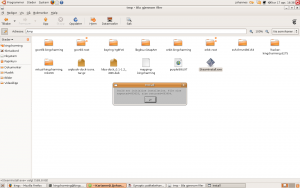

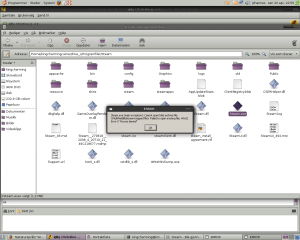

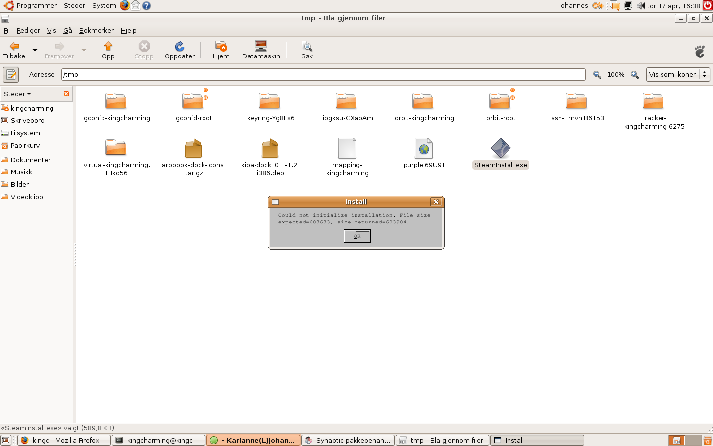

Jeg prOver å bruke WINE, men det funker ikke å instalere steam. kommer bare `could not initialize installation. file size expected=603633, size returned=603904.`

Har du norsk versjon av Steam? Prøv en engelsk en.
Kan høres ut som det er trøbbelet når du bare får feilmelding fra norske forum. :)
prøvde å laste ned fra steampowered.com, men det er ikke .exe fil, så det funker ikke så bra, så da måtte jeg laste ned fra catchgamer, som da har steamclient.exe på dowloads.
søkte på google etter den feilmellinga, men da kom d bare opp noe fra catchgamer så.
