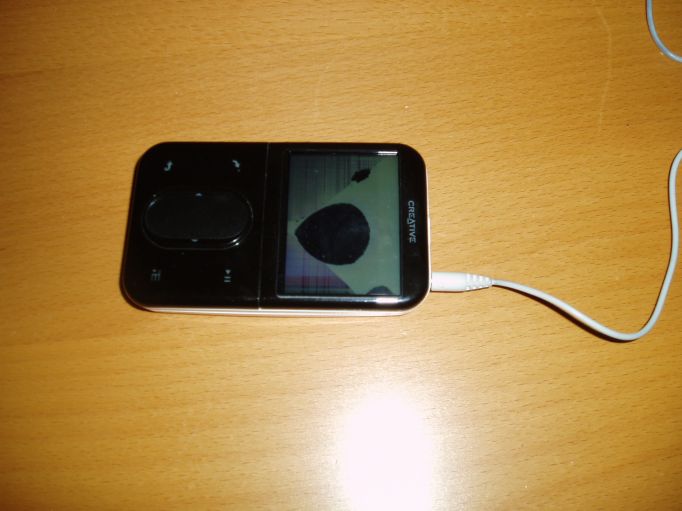

Jauda, det har seg slik at min kjære mp3-spiller er blitt knust av et eller annet (trolig skjedde dette i helgen som var) og jeg har tatt kontakt med komplett som sier at dette er slagfare og dekkes ikke av garantien. Surt for meg, ja, men jeg lurer på om det er mulighet å skru den opp for å sjekke hvordan det står til med innholdet?
Selve spillern fungerer, kun skjermen som er mer eller mindre uleselig (dukket opp et område med væske av et slag der, se bilde).
Hvor søren er åpningsmekanismen?
En annen ting jeg hadde vært veldig takknemlig for er om noen sa hvordan man kommer til menyen med "all songs", det vil si etter man slår den på, hvilke hakk man må treffe når man har trykket på menyknappen nede til venstre. Selv mener jeg å huske at det er den øverste, deretter nummer 6 eller 7?

kjøp en defekt zvm og sett inn skjermen fra den.

spørs om du er teit i turnipsen eller ikke det ;) sjekk anythingbutipod, er noen guider der til hvordan ta fra hverandre saken. da ser du vel om det er lett eller ikke
Jeg brukte den guiden til å pelle fra hverandre min i påsken etter at skjermen fikk seg et kakk og ble litt rar. Det går stort sett greit, men du må være _veldig_ forsiktig med plasthengslen som holder skjermkabelen fast i kontakten på hovedkortet hvis du vil beholde den intakt. Nå klarte jeg fint å sette spilleren sammen i fungerende stand igjen selv om jeg knakk av holderen, men vær oppmerksom på at den nesten ikke tåler noe som helst, så slipper kanskje du. Litt tålmodighet, forsiktighet og riktig verktøy er alt som skal til.

Du må kjøpe ny skjerm hvist du ikke har garanti.
http://www.aerozbooks.com/index.php?act=vi...mp;productId=86
Står at det er vannskelig å bytte skjrm.
Når du skrur den nå er den allerede på music libary.
Så scroller du 5 hakk ned får all songs :D

Vet eller ikke om det er vannskelig å bytte skjerm.. men det er lett å opne den å ta ut Harddisken. :p
