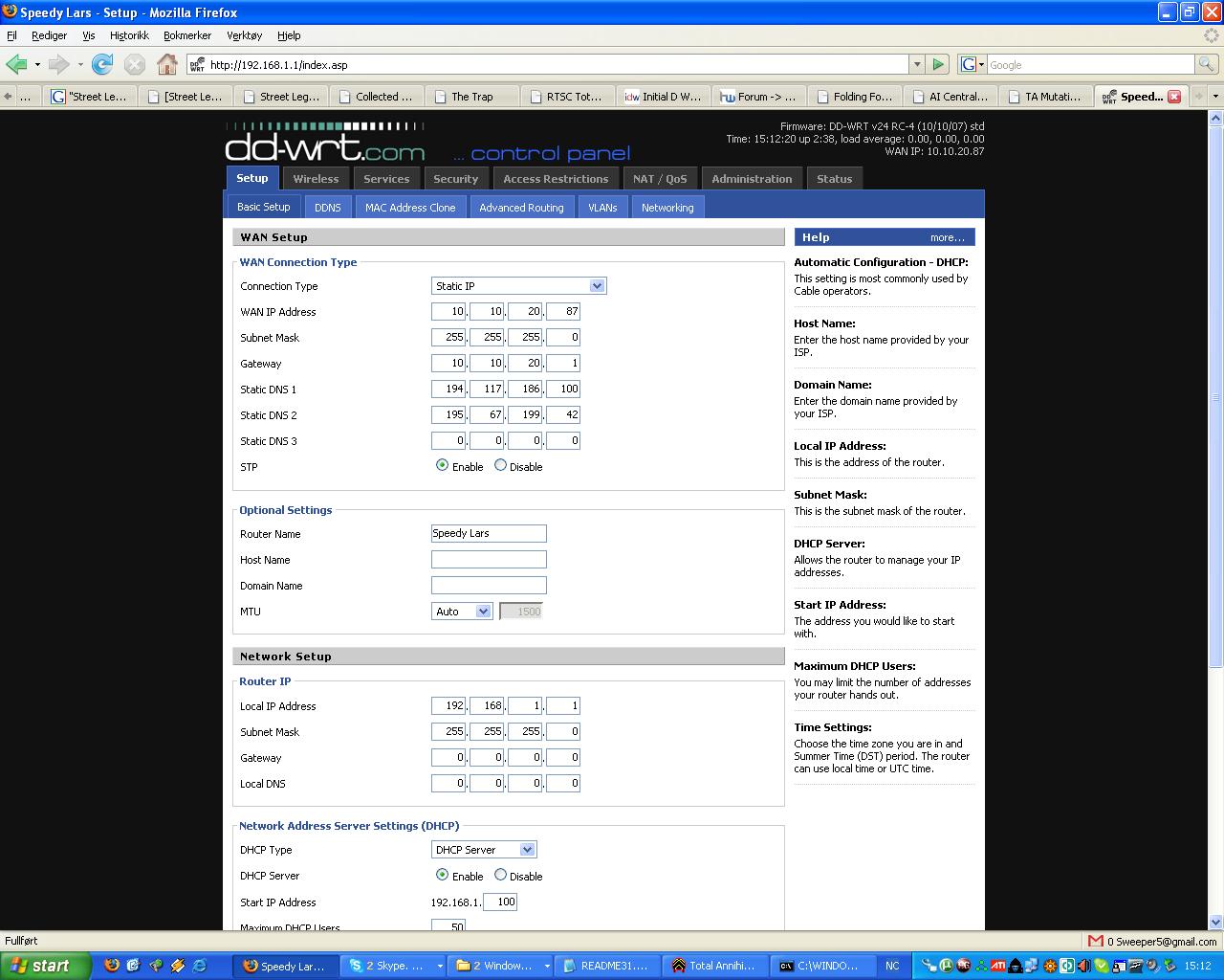

DD-WRT er stabilt, det kan jeg si på en gang, kjører selv DD-WRT som en "Lekeruter" for å herje litt med innstillinger og det funker supert.
Du får også en god del ekstra funksjoner med DD-WRT som kan brukes, og tillater en god del oppsett sånn som du vil ha det, for eksempel kan du påtvinge det trådløse nettverket til å kjøre på Amerikansk eller Japansk standard om du vil for å si det sånn, original firmware tillater ikke dette mener jeg.
Om det er enkelt å bruke? Nja, jeg ville ikke si det, det er en masse funksjoner og det følger med en hjelp fil med flashen men jeg synes denne er FULL av hull på det du vil vite så det har blitt mye eksperimentering her og der.
Legger med ett screenshot fra den vanlige nettverks oppsettet så du kan se litt hvordan det hele er, men det finnes en MASSE firmware typer der ute så du kan eksperimentere med.
Takk for det, 007CD.
Tenker jeg prøver meg med standard sw til å begynne med til jeg får tunet inn innstillingene på laptopen og blir trygg på forbindelsen ellers. Så får jeg se etter hvert om jeg prøver meg med annen sw etter hvert. *iler avsted og bestiller WRT54GL*...
Ja, har lest meg til at flere har gått over fra DD til tomato. Er nok en sterk kandidat den dagen jeg vil teste annen sw. Takk for påminnelsen og bildene!
