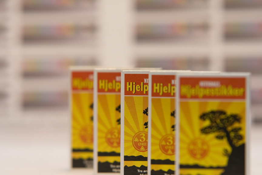

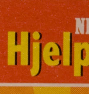

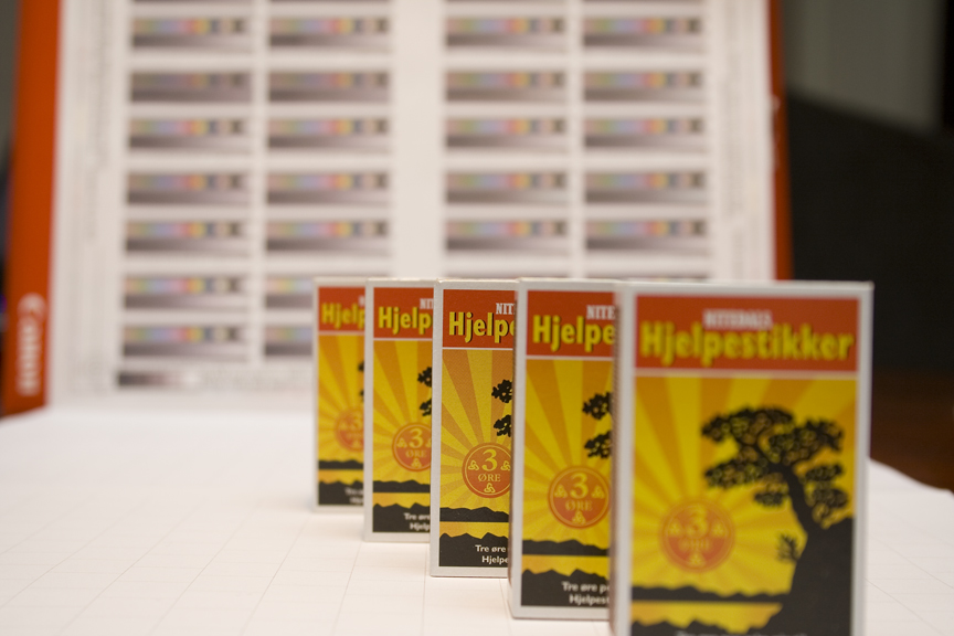

Okay gir meg ikke og har noen spørsmål til dere garvede.
Har nå testa Canon Kitobjektivet mot min Sigma 70-200 og
lurer endel. Syntes kit objeket er sykt mye skarpere og bedre
noe som tydelig vises på mine test bilder:
Begge bilder er tatt med samme oppsett på f5,6
Er det noe galt med min sigma 70-200 eller er dette å forvente ?
Har ikke sammelignet mot kitobkjektivet til canon før da alle sier det suger, men er jo skarpt i forhold til sigmaen :(
Kitobjektiv:
100% Crop 1
Sigmaobjektiv:
100% crop 1
Kitobjektiv:
100% Crop 2
Sigmaobjektiv:
100% crop 2
Kitobjektiv:
Orginal 25% reduced
Sigmaobjektiv:
Orginal 25% reduced
18-55 kit-objektivet er faktisk ganske bra på 55mm. Det er på vidvinkel (og med byggekvaliteten) det sliter noe sinnsykt.
Sigmaen er kjent for å være litt soft på 200mm - hvilken brennvidde har du testet på? 70?
Det var en kraftig forskjell.. Men er du sikker på at fokus traff på Sigma'en? Ta f.eks. et ruteark og tegn en passe stor prikk på det. Sikte så på prikken i 45 graders vinkel og se om autofokus'en traff.
Skal se om jeg får retestet sigmaen i ettermiddag. Kan være at jeg har bomma med fokus eller at objektivet har vært for nært (er ca 1m på sigmaen for fokus grensa) Men har brukt sigmaen på 130mm så der burde det jo være best.
Det er der den er best, men som jeg har sagt tidligere i tråden, så har du alt for mange feilkilder i testmetoden din.
Fest en avisside ell. på en vegg, sett kameraet på stativ, sørg for at du står vinkelrett på målet, og ta testbildet med bruk av speillås og i god belysning. Dette eliminerer feilkildene.
Om du da konstaterer fokusfeil, så kan du gå videre med feilsøking.
