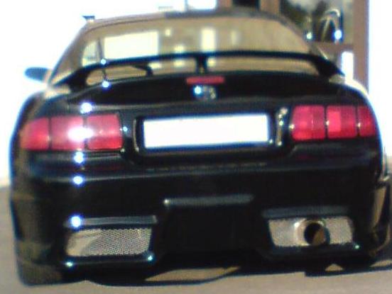

Vel, blinklysene får samme rødfargen som resten av baklyktene. Bakstussen på bilen får et mye mer helhetlig preg med dette. Hvis du er flink til å maskere rundt lyktene, trenger du ikke nødvendigvis ta av lyktene heller for å få sotet, men det spørs hvor lat / pirkete du er.. ;)
Hvis du ser her, så finnes det en liten oppskrift Marvil har lagt ut på forumet om soting av baklykter.. Her kan du se hvor bra resultatet kan blir, ved bruk av flere farger, blant annet. Men på bilen din holder det forsåvidt med bare rødt. Synes det er utrolig stilig. Kan se om jeg ikke får knipset et bilde av Celicaen her snart, så du får sett hvordan det blir.. :)
Her legger jeg ved et bilde av Celicaen med sotede baklykter, hvis du vil se. Denne bilen har riktignok en del andre styling-effekter i tillegg, men du får en indikasjon på hvordan lyktene ser ut.
Beklager dårlig kvalitet på bildet, men mobilen var visst litt ute av fokus i dag. Påtrengende og flaut å dra med seg skikkelig kamera ut for å ta bilde av biler i nabolaget.. :p
Det som falt meg inn når jeg så det siste bilde der var "riskoker", Alt for mye "styling" ;).
Ikke ødelegg bilen din slik
Helt enig med Brulf der, men akkurat baklyktene synes jeg er stilige.. :) Bilen får også et enda mer moderne preg med helfargede baklykter
Tja, kan jo være en mulighet.. :) Men jeg syntes faktisk kontrastene mellom de røde og orange lyktene er ganske så fin originalt.. :)
