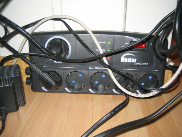

MysticoN Skrevet 20. mars 2008 Skrevet 20. mars 2008 Har lenge slete med dette, har vel "tatt livet" av 5-6 HD'er no og ikke noe annet av HW har problemer. Jeg har hatt samme problemet selv etter jeg kjøpte en ny pc (100% ny pc, gikk til og med fra AMD til intel). Verken TV, kjøleskap eller noe annet elektronisk utstyr har noen gang hatt problemer i denne leiligheten. men jeg har kun hatt dette problemet i denne leiligheten. under pc bordet har jeg et overspennings vern (se bilde), som har en kabel til kjøkkenet for sikkerlig jordet stikkontakt. Der har jeg enda et overspennings vern (dobbel kill) av denne typen: Data / Tele Overspenningsvern: HF Filter. Type: LYNIT v4-4100 IP20 Class II Imax 2KA UP=0,3KV Maks Last: 16A 230VAC / 50Hz andre poster jeg har laget tidligere ang samme problemet: https://www.diskusjon.no/index.php?showtopic=897641&hl= https://www.diskusjon.no/index.php?showtopi...d=10799700& så kan det være problem med strømmen i huset? vist ja hva skal jeg gjøre med det, og hvordan finner jeg ut av det? Det er nytt strømnett i huset, sikringer går ikke, PC-en står stille og stabilt på en datapult. det er ikke noe magnetisk nær pc (uten om en liten høyttaler [kan det ha noe å si] ). Har verken småbarn eller noe som kan lage bevegelse nærme PC-en. Håper noen kan hjelpe meg før enda en HD ryker.
