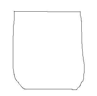

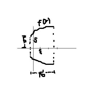

Har en vispebolle med form som tegnet. Innvendig høyde er 15 cm, og innvendig radius av grunnflaten er 6 cm.
Den innvendige konturen av bollen føger grafen til funksjonen; f(x) = sqrt(8x+52)
Når vi dreier grafen 360 grader om x-aksen får vi dannet et omdreiningslegeme. Finn volumet av bollen.
Svar; 4524 cm^3
Synes ikke tegningen din hjelper mye. Denne fine tegningen hjelper nok mye mer:D
Altså, du skal integrere i x-retning. I den ene enden er radiusen 6 cm, først finner vi venstre endepunkt: 6=sqrt(8x+52) som gir x=-2. 15 cm høy, dermed må det andre endepunktet være ved x=13. Så må vi finne ut volumet av hvert vertikale tverrsnitt. Hvert tverrsnitt er sirkelformet, dvs plateformet, med radius lik sqrt(8x+52). Vi får da arealet, som er lik pi*r^2 til å bli pi*(8x+52), og volumet for hver plate blir dette ganger dx, og for å finne totalt volum integrerer vi i x-retning i intervallet fra x=-2 til x=13, som jo er det samme som å legge sammen volumet til alle platene, når platene går mot uendelig mange og tykkelsen på hver går mot null,
Volum totalt = Int[fra -2 til 13]{pi*(8x+52)dx} = pi*(4x^2+52x)[fra -2 til 13] = pi*(1352-(-88)) = pi*1440 = 4524 cm^3

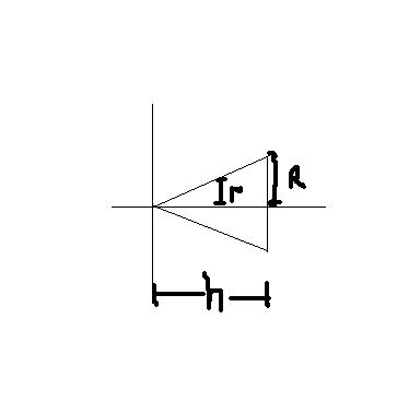

Takk for svar. Denne skjønner jeg ikke kløyva døyt av;
Skal utlede formelen for volumet av en kjegle med høyde h og grunnflateradius R.
Start med å vise at en snittflate vinkelrett på x-aksen blir en sirkel med radius r x= (R/h)x (r x betyr ikke r*x)
Svar; (1/3)*pi*R^2*h
Overså denne i går.
Kjeglen ser slik ut:
Som du ser forandrer r seg alt etter hvor vi er på x-aksen. Derfor har du altså en formel r(x) som viser hva r er for gitt x. r=R når x=h, og r=0 når x=0, og den oppgitte formelen gir riktig verdi for r for rett x-verdi, det er jo bare en enkel, lineær ligning med stigningstall R/h. Som i oppgaven jeg gjorde over: Hvert vertikale tverrsnitt får grunnflatearealet pi*r^2 = pi*((R/h)*x)^2, og ganger vi med dx, som er bredden for hvert tverrsnitt i x-retning, så får vi volumet. Lar vi dx gå mot null kan det totale volumet regnes ut ved å integrere over alle tverrsnittene, som nå går mot uendelig mange. Vi integrerer over x, altså fra x=0 til x=h:
V = int[fra 0 til h]{pi*((R/h)*x)^2}dx = pi*R^2/h^2((1/3)x^3)[fra 0 til h] =
V = pi*R^2/h^2((1/3)h^3 - 0) = (1/3)*pi*h*R^2
