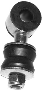

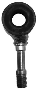

IcedInsanity Skrevet 2. mars 2008 Forfatter Skrevet 2. mars 2008 (endret) Stabilisator-stor slakk i foringer-foran:Er det disse eg skal ha??----> Foring, stab.stag ytre, foran Foringer Bilmerke: VW Bilmodell: GOLF Motor: 1,8 Kw: 118 Plassering: Foran År: 10.89 > 07.91 Org. nr: 191411315A Pris: 78,00 Men der det står "stabilisator-stor slakk i foringer-foran" hvordan skal eg finne riktig del? Ser på Autospar,men der er det jo foringer stab stag midtre foran,og ytre foran,hvordan vet eg vilken eg skal ta?? Endret 2. mars 2008 av Diesel_

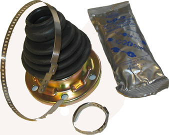

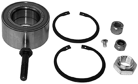

IcedInsanity Skrevet 3. mars 2008 Forfatter Skrevet 3. mars 2008 (endret) Er nok skriveleif det der med 118KW....min bil har vertfall bare 66kw Shark:Eg kjøpte. pluss de som er bilde av øverst,visste ikke hvilken så eg tok to av begge Endret 3. mars 2008 av Diesel_
