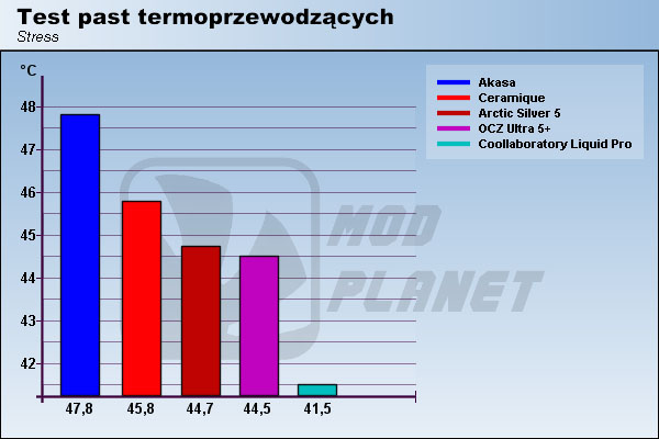

Ourasi Skrevet 4. mars 2008 Skrevet 4. mars 2008 (endret) Coollaboratory Pro har jeg ikke hørt om før.Leste sist i dag en test med 33 pastaer testet, husker ikke om den var med der, men OCZ Freeze kom ut som nummer 1, delt 1 plass el no. Har bestemt meg for å gi cpu'n en ny pasta og ikke noe skit, tydeligvis da den jeg har på nå ga ingen effekt egentlig, så lurer litt på hva som er "best". Coollaboratory Pro er flytende metall på ei sprøyte, og absolutt kongen på haugen... Kjøpte 2 sprøyter fra www.coolerkit.dk, under 200,- og ingen toll og annet tull. Et halvt riskorn er allt som trengs på en Q6600, litt tricky å påføre, og trenger metall polish o.l. for å fjernes, men ikke noe problem for en nerd som meg. Den kan ikke brukes på kjølere med aluminium bunn, men det er jo noe drit uansett da.... http://www.coollaboratory.com/en/product_pro.shtml Når den er påført CPU, ser CPU ut som et speil. Snadder for nerder dette Skaffer du deg en slik, så har jeg alle tipsene for å gjøre prosessen med å påføre så enkel som mulig... En masse tester på denne siden, men mest på tysk, men på dette bilde er OCZ med.. Endret 4. mars 2008 av Ourasi

Ourasi Skrevet 5. mars 2008 Skrevet 5. mars 2008 (endret) den virka spennende.. har ikke testa de padsa og? ska google meg et par tester... en test som sier det motsatte: http://www.burnoutpc.com/modules/smartsect...=263&page=1 kansje den mest omfattende testen: http://hardwarelogic.com/news/137/ARTICLE/...2008-03-03.html Det er 2 viktige ting som må til for at Coollaboratory Pro skal vise sin overlegenhet, bortsett fra noen som kan teste riktig da, og det er plan CPU og plan kjølebunn. Coollaboratory er ikke en pasta på samme måte som f.eks. OCZ eller AS5, dvs. at den ikke er like bra til å gi kontakt mellom CPU og kjøler dersom det er skevheter inne i bildet. AS5 o.l. gir kontakt mellom kjøler og CPU selv der det er ganske store skevheter, mens Coollaboratory altså ikke gjør dette.. Dette har jeg testet selv, og med en forholdsvis skev TRUE kjøler og en typisk konkav Q6600, kom ikke Coollaboratory noe bedre ut enn AS5 eller Diamond pastaen. Dette forandret seg betraktelig etter både TRUE og CPU ble planslipt, Coollaboratory var da konstant bedre på både idle og load. Dette er mye av grunnen til at det er såpass sprik mellom testene, og her må man virkelig studere testgrunnlaget og testeren nøye... Men, det er uansett veldig lite å tjene på å bruke Coollaboratory mot gode "vanlige" pastaer, spesiellt når mat tar med utfordringene med flytende metall. Men har man rette omstendigheter, og bare vil ha det beste, ja så går man for Coollaboratory. Med min nåværende kjøling, swiftec Apogee GT (Drive350) som er er helt plan, og på min planslipte Q6600 er Coollaboratory bedre enn både AS5 og Diamond pastaene... Når det gjelder spesiellt den første testen du henviser til, så er den så på trynet at det burde vært forbudt, å klare å få 9C varmere CPU på en bedre varmeleder er innleggings grunnlag IMHO... Endret 5. mars 2008 av Ourasi

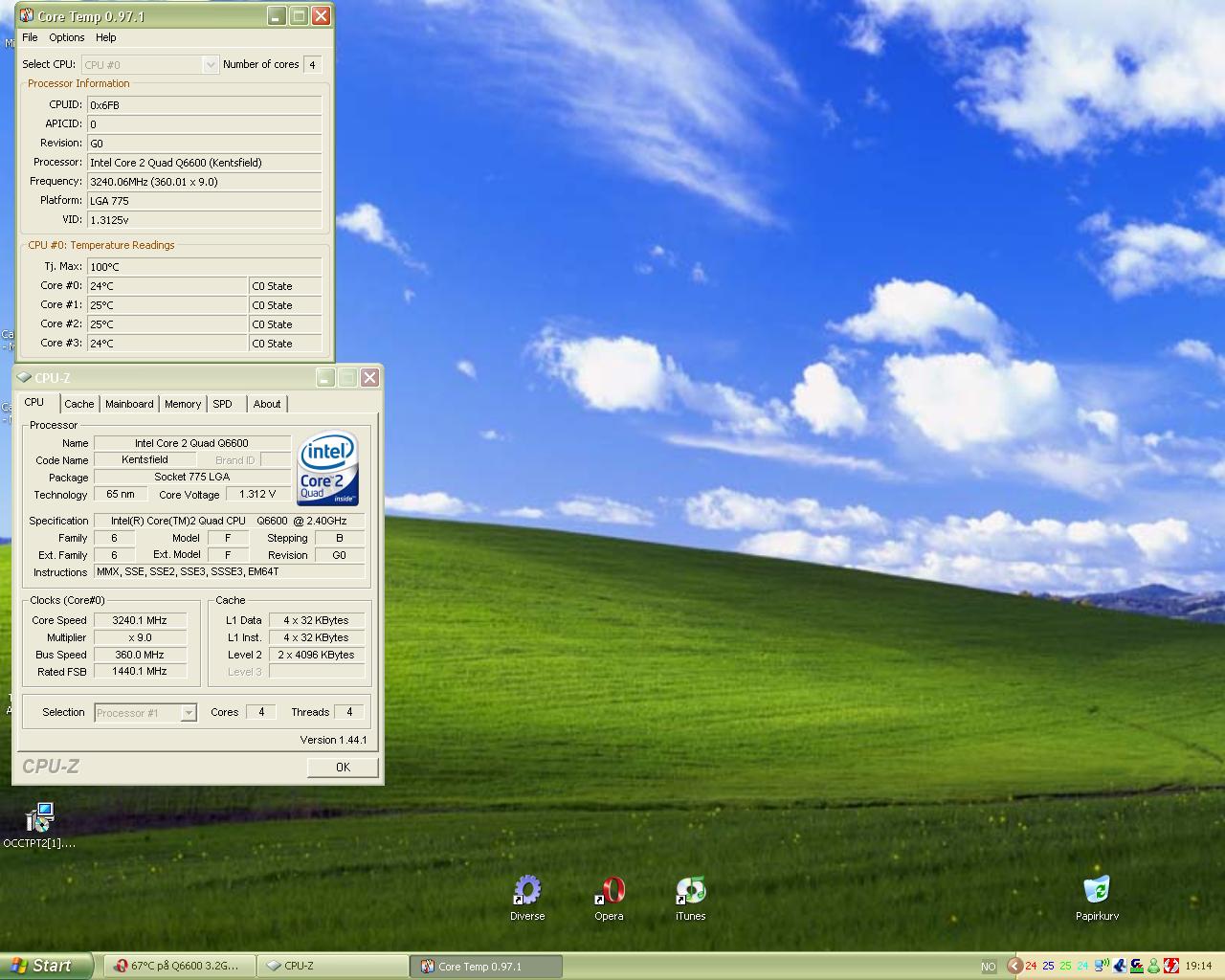

Markaren Skrevet 20. mars 2008 Skrevet 20. mars 2008 (endret) Core Temp v.0.97.1 måler 40°C under full load med meg. 25°C idle. Resultatet til å stole på? Q6600 @ 3.26Ghz Noctua NH-U12P kjøler Antec Ninehundred Gigabyte P35-DS3R Endret 20. mars 2008 av Markaren
leifeinar Skrevet 20. mars 2008 Skrevet 20. mars 2008 25 grader idle er romtemp da 10 eller er den også 25 grader? synest det der var vel lavt. men 3,2 ghz @ 1,26volt tyder på en fin cpu
Markaren Skrevet 20. mars 2008 Skrevet 20. mars 2008 (endret) 25 grader idle ja. Romtemperaturen er helt normal. Antec Ninehundred sammen med Noctua-NH-U12P gir veldig behaglig temperatur i kabinettet. Men kan man stole på disse temperaturmålingene? Bios viser det samme. EIDT: Jeg har ikke endret på Vcore volten.. Men disse bildene tatt med 5 min mellomrom viser helt forskjellig volt. Merklige greier. Endret 20. mars 2008 av Markaren
