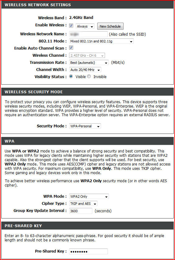

SpecialForce Skrevet 25. juni 2009 Skrevet 25. juni 2009 Vel, i og med at alle dine enheter støtter trådløs N så kan du jo sette den til følgende: Gå inn på routeren din og inn på Setup etterfulgt av Wireless Settings og manual setup som du ser her: Deretter velge følgende: Deretter dette: Dette setter du da opp likt for begge båndene. Da vil du ha et sikret nettverk med alltid tilgang Husk på å velge et godt passord for nettverket så er alt i boks.
tool-nes Skrevet 25. juni 2009 Skrevet 25. juni 2009 (endret) Satte opp nøyaktig likt det du hadde der Fikk disse hastighetene: Download - 33.36mbits Upload - 23.14 mbits edit: tok en reboot på dataen, fikk disse hastighetene: Download - 53mbits Upload - 35mbits En del bedre, men enda ikke helt i mål Noen flere ting jeg kan gjøre? Er temmelig noob på dette området her... Endret 25. juni 2009 av tool-nes

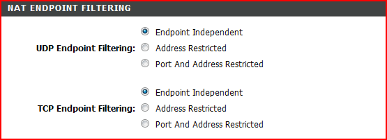

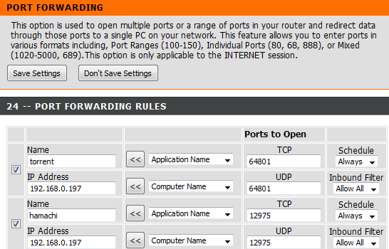

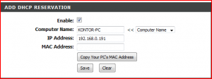

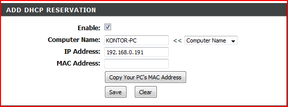

SpecialForce Skrevet 25. juni 2009 Skrevet 25. juni 2009 (endret) Siden du tydeligvis har kun 2 maskiner kan du alltids reservere 2 faste ipadresser som blir fastsatt til de to. f.eks 192.168.0.2 på stasjonær og 192.168.0.3 på bærbar. Da husker du ofte ip-adressene lettere. Har du også slått på rdp på begge maskinene? Skal rote litt i routeren og finne igjen innstillingene. Gå inn her: http://192.168.0.1/Basic/Network.shtml Bla deg til bunnen og trykk på reserve for å sette opp fast ip for ønskede maskiner. Her ser du eksempel på maskinen jeg bruker i dette øyeblikk: Hvis du spiller er fleksibel NAT en fin ting: Her er NAT-innstillinger http://192.168.0.1/Advanced/Firewall.shtml Endret 25. juni 2009 av SpecialForce
tool-nes Skrevet 25. juni 2009 Skrevet 25. juni 2009 Siden du tydeligvis har kun 2 maskiner kan du alltids reservere 2 faste ipadresser som blir fastsatt til de to.f.eks 192.168.0.2 på stasjonær og 192.168.0.3 på bærbar. Da husker du ofte ip-adressene lettere. Har du også slått på rdp på begge maskinene? Skal rote litt i routeren og finne igjen innstillingene. Har tre laptoper, en mac, en HTPC, en gammel xbox(som nå utgår, hehe ) og en xbox360. har tidligere brukt den ene laptopen til kun nedlasting, og macen kun til skolebruk. Så fra nå av så blir det for det meste HTPC som trenger høy hastighet, grunnet nedlasting, og dama og min sin vanlige laptop som er greit å ha litt hastighet. Har gjort akkurat det med sette av fast ip-adresse på den jeg lastet ned på, grunnet at utorrent trang å åpne porter. Men dette har jeg ikke begynt å se på enda, aller først vil jeg ha igang hastigheten Hva er rdp?
