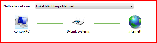

Hei igjen :) Jeg har sett i routeren og i Torrentprogrammet (bittorrent). Der står UPNP aktivert, problemet mitt er at jeg enda ikke forstår hvordan jeg sjekker network discovery. Kunne du gi meg noen skjermbilder for å bedre forklare det?
Takk for all hjelp :) Jeg har hatt god nytte av den.

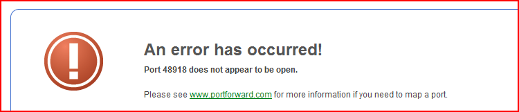

Jeg kjører Vista Ultimate på maskinen det gjelder og har aktivert UPNP på alle steder. Bittorrent rapporterer at portene mine er åpne, men når jeg tester med den innebygde testsiden så rapporteres porten som lukket.
Nå vet jeg ikke hva jeg skal gjøre.
Maskinen er tilkoblet kabel direkte til den interne switchen til DIR-855. DIR-855 er tilkoblet til et Telenor-modem som heter 546T2 og går rett ut på internett.

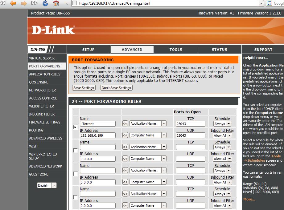

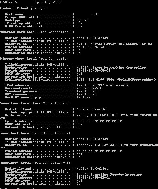

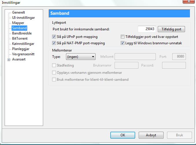

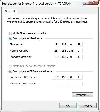

Har prøvd lenge å få opna ein port til uTorrent ganske lenge då eg brukar uTorrent m.a. til å dele diverse linux versjonar grunna særs god opplinje. Problemet er at uansett kva eg gjer får eg ikkje opna ein einaste port. Ja, eg har prøvd PortForward.com (frå no PF), så det er ikkje vits i å nemne denne nettsida ;)
Specs:
  • DIR-655
  • uTorrent er programmet som treng ein open port
  • Vista Ultimate
  • Comodo brannmur, porten er framleis stengd sjølv om eg deaktiverer Comodo så feilen ligg truleg ikkje her.
  • Har SKL (ligg under Lyse og Altibox som nettleverandør). Har diverre ikkje snurten på kva "modemet" heiter, men det går vell an å finne det ut dersom det er naudsynt. Boksen ligg mildt sagt litt vanskeleg til. Kjem tilbake med oppdatering når eg har funne namn. Står Telsey på den iallfall
Dette er det eg har gjort:
  • Lagt inn statisk IP-adresse ved å følge guiden hjå PF.
  • Gått "inn i" ruteren og gjort akkurat det som står i guiden, verken meir eller mindre.
  • Lagt til porten i "godtatte porter i Comodo
  • Ingenting verkar og eg søker hjelp her :p
Dersom ønskeleg kan eg legge ut printscreen frå dei ulike tinga etter kvart ;)
