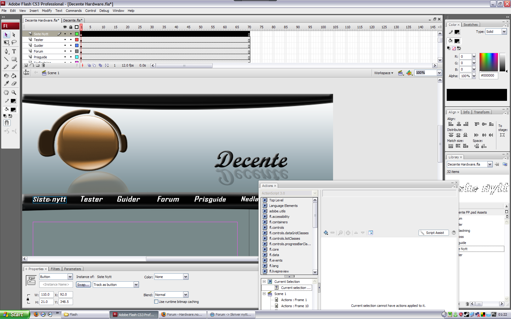

dePt Skrevet 23. februar 2008 Skrevet 23. februar 2008 Hei. Sitter og pøver å lage meg en webside i Flash, men sliter med følgende: Jeg har laget meg forskjellige "buttons" ("convert to symbol" osv.) Som jeg tenkte å knytte til forskjellige punkt på tidslinjen. Har laget meg noen labels på hver 10'ende frame og vil knytte "bottons'ene" mine til disse. Jeg velger layeret mitt som inneholde "Home" knappen min, trykker på denne og taster så F9 for å opne "Actions". Nå er det problemene oppstår. På en side jeg tidligere har laget (på samme måte) står der "Actions - Button" helt øverst til venstre når jeg klikker på " button'en", og når jeg ser på "current selection" er "button'en" valgt. Da fungerer alt fint, og jeg kan kode den til en label. Men på den siden jeg sliter med får jeg ikke valgt buttonen min som "current selection" og får heller da ikke opp "actions - button". Altså får jeg ikke knyttet denne buttonen opp mot en label. Noen som sjønte noe ut av dette virr-varret og kan hjelpe meg? MVH XobiN Legger ved prt scrn så kanskje dere ser hva jeg gjør feil. Flash_problem.bmp

Klossmajor Skrevet 23. februar 2008 Skrevet 23. februar 2008 Hei! Jeg tolker det slik fra skjermdumpen at du vil ha popupmenyer knyttet til dine labels? Altså når du fører musa over "siste nytt" faller det en meny ned?
dePt Skrevet 24. februar 2008 Forfatter Skrevet 24. februar 2008 (endret) Nei, jeg vil ha det slik at når jeg klikker på "siste nytt" (onRelease) så skifter den frame til en som inneholder selve "siste nytt"-siden. Endret 24. februar 2008 av XobiN

dePt Skrevet 24. februar 2008 Forfatter Skrevet 24. februar 2008 (endret) Ja, problemet som er fortsatt det samme. Jeg får ikke knyttet noe action til det valget. Har valt "Siste Nytt" som nå har MC som symbol. Hva gjør jeg galt? :S "Curret selection can not have actoins connected to it" står i current selection boksen Endret 24. februar 2008 av XobiN
