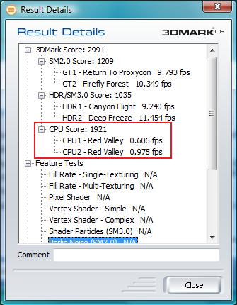

Zeph Skrevet 16. februar 2008 Forfatter Skrevet 16. februar 2008 (endret) Red Alert 2 er veldig CPU-avhengig, så om denne testen stemmer kan jo det forklare ein del, så var det å finne ut kva problemet er. Nokre tips? Endret 16. februar 2008 av Zeph
hevih Skrevet 17. februar 2008 Skrevet 17. februar 2008 Red Alert 2 er veldig CPU-avhengig, så om denne testen stemmer kan jo det forklare ein del, så var det å finne ut kva problemet er. Nokre tips? som på bildet over får jeg også lave resultater på cpu, men alle får det! litt over 1 fps med 2.4 ghZ sier litt, så du må ikke se på det.

Zeph Skrevet 17. februar 2008 Forfatter Skrevet 17. februar 2008 Hmm, andre programmer eg kan teste med? Eg kan ikkje tru det er så dårleg som det er. Har forresten installert SP1.
