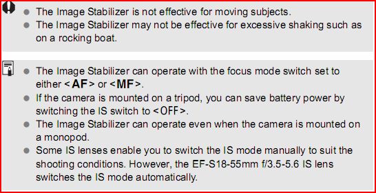

pcp160 Skrevet 23. august 2008 Skrevet 23. august 2008 (endret) På stativ bør man normalt ikke bruke stabilisatorer. Noen takler det, andre gjør det ikke, men i de aller fleste tilfeller er det ikke nødvendig. Er ikke helt sikker på om jeg forstår om du mener "bør" som i "frarådes", eller om det er "bør" som i "ikke nødvendig"?. Hvem eller hva er det som ikke "takler det"?. Men det bringer meg uansett til noe jeg har lurt litt på; er det noen direkte ulemper med å ha på stabilisator? Mener å ha lest noe om et potensielt noe høyere strømforbruk, men tenker primært på bildekvalitet med og uten bildestabilisator. Om kamera modell har noe med saken å gjøre har jeg et Canon EOS450 der original linsen har bildestabilisator, jeg har så langt latt den stå på hele tiden, også på stativ, eller ved fotografering av ting i relativt rask bevegelse (landende fly, dyr, mm.) Endret 23. august 2008 av pcp160

pcp160 Skrevet 23. august 2008 Skrevet 23. august 2008 Nja Oceanborn, jeg er jo av den litt gammeldagse og nerdete typen som leser manualer fra perm til perm minst en gang, så føler meg egentlig ikke truffet der. Men riktignok tar jeg som regel først i bruk gadgets uten å se i noe manual, alt til sin tid... (Men så var det jo det å huske alt man har lest da ) Men nå har jeg sjekket en gang til, og det var tydeligvis fra manualen jeg hadde dette jeg nevnte med å spare strøm. Hvis kamera er montert på en tripod kan du spare støm ved å sette IS til "OFF" står det. Slik jeg tolker min manual er det klart at IS kanskje ikke vil ha noen effekt i en del situasjoner, men syns bla "may not be effective" er et uklart ordvalg dersom man faktisk da foringer bildekvalitet ved å ha dette på "unødig". Men det er vel noe rom for tolkninger her, og ikke minst derfor derfor ville jeg høre proffenes uttalelser om dette temaet. Manualen sier forøvrig følgende om saken:
