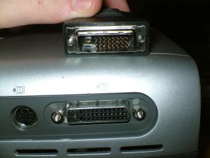

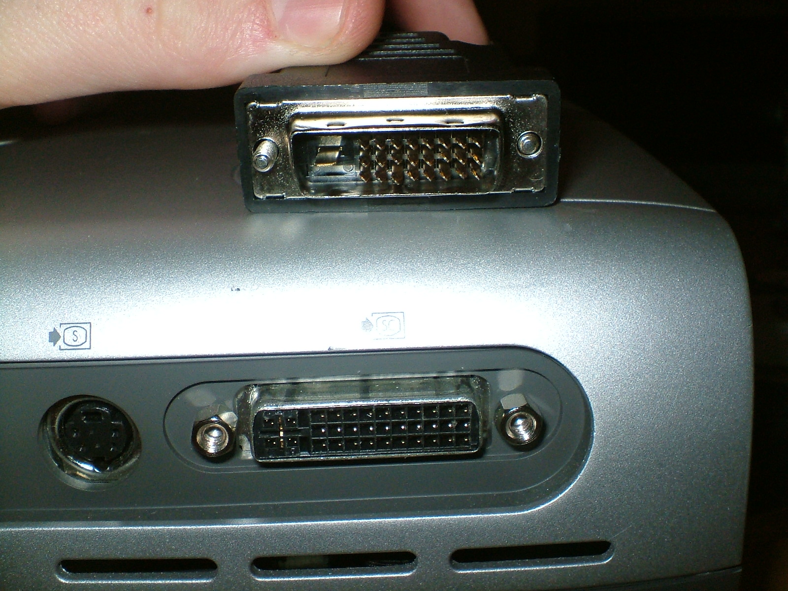

Jeg sitter her med en projector jeg har skaffa meg, men sliter litt med den ene pluggen bak på den, jeg tenkte med en gang at det var DVI så jeg labba ned etter jobb å handla en DVI kabel, kom hjem å skulle plugge til så ser jeg at pluggen i projectoren er litt bredere enn DVI-kabelen.
På nettet finner jeg ut at det er VESA M1, jeg har aldri hørt om den, men den ser rimelig lik ut som DVI.
Finnes det noe overgang til slike?
http://www.dooyoo.co.uk/projector/sharp-no...g-m17x/details/
Legger med et bilde her også:

Denne er litt bredere på projectoren, forhold til den på PCen,

Hva er i veien med å bruke en standar DVI ingang? Får man noen flere funksjoner med VESA M1? (Som ser ut som en DVI plugg med 30 pinner i stedet for 24...)
vel, DVI-pluggen passer ikke inn i M1-pluggen.
Eneste forskjell etter som jeg forsto på ene nettsiden er at det er usb, lyd og noe annet dilldall på M1.
Jeg ser det, men produsenten kunne godt ha valgt en DVI inngang i stedet (+ en USB ingang ved siden av)
Helt enig, jeg misforsto innlegget ditt, trodde du mente hvorfor jeg ikke valgte DVI :p
Det er vel atter et salgstriks, så dem kan selge svinedyre overganger
Pluggen er nok en M1-DA (litt avhengig av om den fører analoge signaler også), og en viktig ting å huske på med den pluggen, er at måten ting er koblet internt i kabelen ved overgang til f.eks. DVI er avhengig av produsent. Jeg måtte selv bytte ut en M1-DA -> VGA -kabel til en Dell-projektor for noen mnd. siden, og da endte jeg opp med å måtte kjøpe fullstendig kabelsett til projektoren fordi kabelen ble kun produsert av Dell, og Dell kun solgte fullstendige sett... :(
M1-DA kan overføre USB-signaler m.m. i tillegg til bare analog og digital video, litt avhengig av produsent. Men i bunn og grunn er det nok mest for å få oss til å kjøpe dyre erstatningskabler. :)
