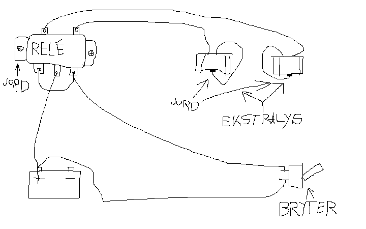

Problemer med ekstralys, med fin tegning
DarkStarr
prøv denne. Strøm fra batteriet inn på pin 30, og styrestrøm inn på pin 85. 86 går rett til jord og når det da går strøm gjennom 85 og 86, så switcher releet over og sender strøm gjennom 30 og 87.
Hva slags rele har du da? Det går vel allerede en ledning mellom minuspol og bilens karroseri ("jord").
Endret av Erik Braseth
Er det digre releet fra biltema...Har sett det,men vet ikke hvordan det skal koblest.Kjøp deg et lite hendig rele heller.Fås på biltema for 20 kr tror jeg...
Klikker det i releet du har når du vipper opp bryteren?
Tegningen din ser fornuftig ut (men mangler sikring), dog uten at jeg kjenner til den reletypen.
Står det noe som helst på det (skjema e.l.)?
Ja det klikker i relet, men har sikring, glemte baero g tegne den, en 10a mellom rele og batteri
Det står ikke no, ihvertfall ikke no jeg har huske, står bare noen bokstaver på kontaktene.
Jeg har jordet lyktene ved og koble ledningen på festestativet, som man skrur bak skiltet, holder dette for jording? takker for hjelp!
Endret av DarkStarr
Holder så lenge det ikke er fullt av lakk mellom ledningene og stativet,og så lenge stativet er skrudd skikkelig til ramma i bilen såden får jord.
Mne siden det klikka i relet når jeg skrudde på lysa, er det riktig koblet da? er det lysa det er evt. no feil med\feil kobla?
Nja, styrestrømkretsen virker i alle fall når det klikker. Prøv med multimeter eller prøvelampe om du får strøm inn på (30) og ut fra (87) releet, deretter prøver du det samme ved lyktene. Jeg er fristet til å gjette på manglende jording pga lakk etc, men det er bare en gjetning...
Fikk det til å funke nå, måtte jorde lyktene ordentlig :p'
