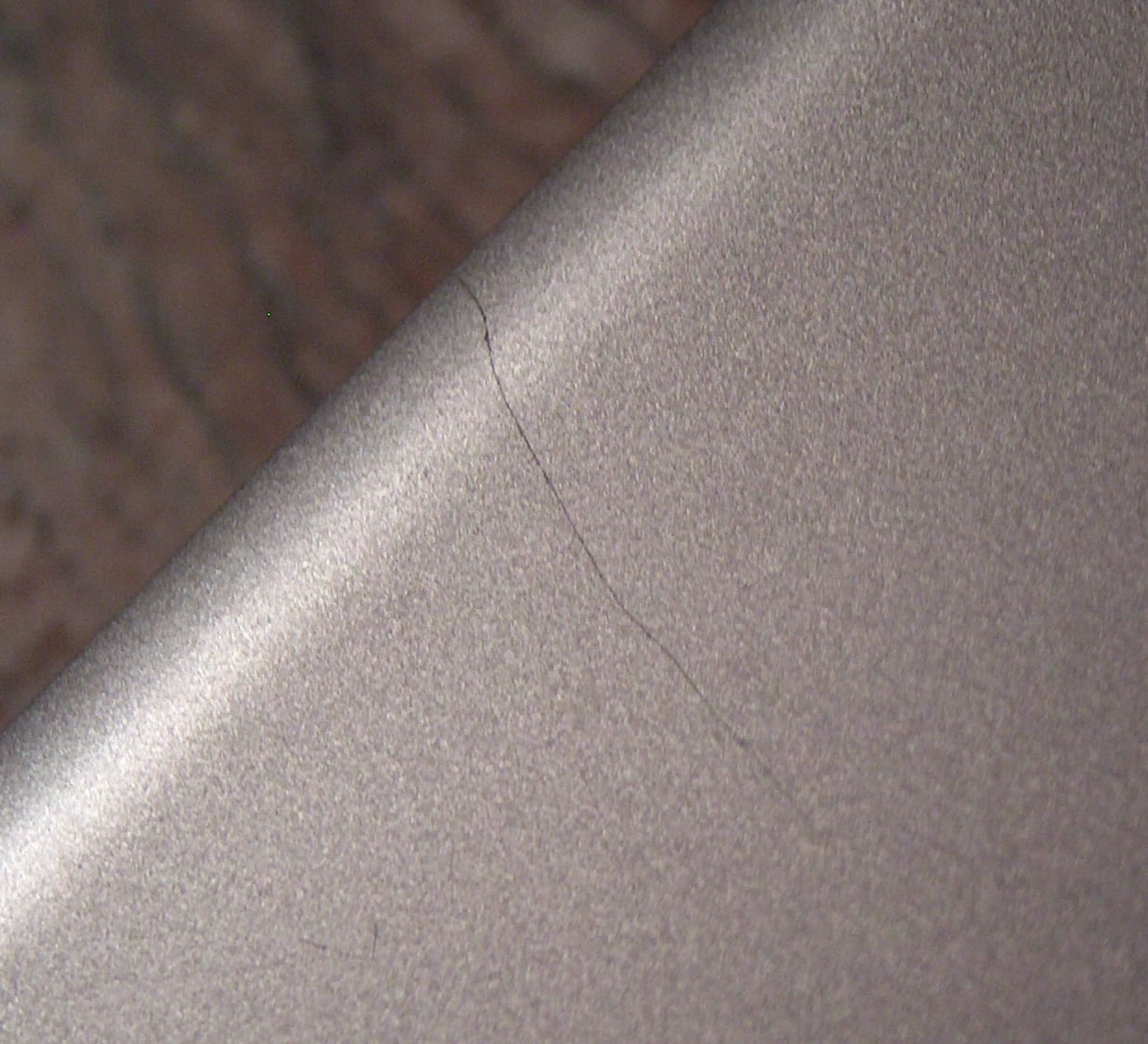

Dekselet bak skjermen begynner å sprekke, mange små og noen større (synlige uten at man trenger å anstrenge seg) sprekker fra bagges sider (se vedlagte bilde). Da jeg aldri har hatt dette problemet på de bærbare maskiner jeg tidligere har hatt mener jeg dette er en produksjonssvakhet da maskinen har vært meget fint brukt. Dessuten har jeg store problemer med DVD-Brenneren og har prøvd oppdateringer for brenner og forskjellige programmer uten endringer.

Har en Netshop bærbar PC som dekselet bak skjermen begynner å slå sprekker, flere små, men noen så store at man klart kan se det (se vedlagt bilde). Dette regner jeg som en konstruksjonsfeil da maskinen har vært pent brukt, 90% av brukstiden har den stått på stuebordet hvor søsteren min har brukt den til msn/spille the sims og noe skolearbeid. Den har med andre ord nesten ikke vært flyttet rundt, så jeg har problemer med å se at sprekkene kan ha oppstått som følge av bruk.

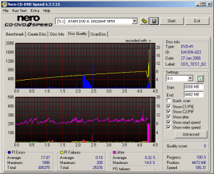

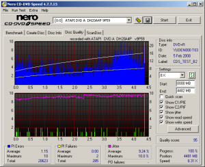

Her er testresultater for noen DVD-Plater brent med brenneren i denne maskinen.
Først en referansplate brent med en annen brenner:
Dette er et meget bra resultat og jeg forventer ikke så bra resultater generelt sett, men det er greit som sammenligningsgrunnlag, en plate bør ha en "kvalitetsscore" på ihvertfall 70 for å regnes som bra. Kvalitetsscore under 40 gir oftest leseproblemer, ned mot 0 og null er uleselig plate.

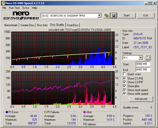

BenQ 8x DVD-R plate; lar resultatet tale for seg selv, platen er uleselig.

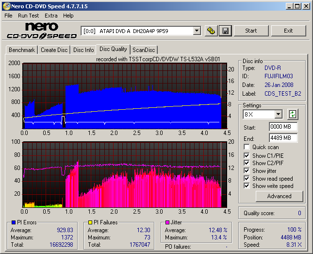

Imation 8x DVD-R plate; Trenger vel ingen nærmere kommentar.
Imation 8x DVD+R; også samme resultat.

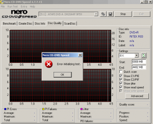

Verbatim 8x DVD+R pearl white: platen er så uleselig at kvaliteten ikke kan testes en gang :thumbdown:

Ikke nødvendigvis. Jobber selv innefor bransjen og jeg har sett uttalllige maskiner med små sprekker i lokket, som har blitt dekket av produsent. Dette gjelder spesielt sprekker som er i tilknyttning til skjermhengslene. En del maskiner (etter min mening spesielt Acer) tåler ikke påkjenningen det er at skjermen lukkes opp og ned over tid. Der er rett og slett materialtretthet. Skal ikke si at det er tilfellet i denne saken da det også ofte er støtskader.
Poenget mitt er det ikke er uvanlig med sprekker på lokket i tilknyttning til skjermhengslene grunnet materialtretthet. Dersom det heller ikke er noen merker etter støt eller slag vil også kunden ha oppfylt stt krav om bevisbyrde.
