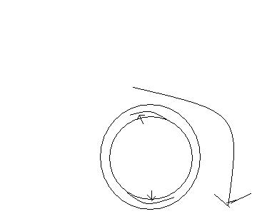

Hei! idag fikk jeg endelig testa scootern utn ploba i variatorn.. Men d var bare så vidt jeg merka forskjell.. aksen er noe bedre men toppfarta er den samme :/ Var på verkstede på skola idag å mekka litt. da la jeg merke til at vektene inni klutchen var sikkelig slitte, egentlig skal de vel være runde:P men disse er flat mange steder rundt på ringen :S Er vel ikke bra går jeg ut ifra, så jeg skal bestille nye. Håper på at den kanskje går litt bedre da og ;P
Var de slitte første gangen du skrudde opp?
Ja, jeg trodde da at de skulle være sån:P men det er jo de som blir dratt med sentrifugalkraften å lager fart!? Og hvis de da er så flate, stopper de jo å trille :p?
Sånn veeeldig enkelt forklart på hva som foregår:
Motoren dreier rundt den innerste, og jo fortere det går, jo mer blir variatorvektene pressa ut mot kanten. Det medfører mer kraft/fart :)
