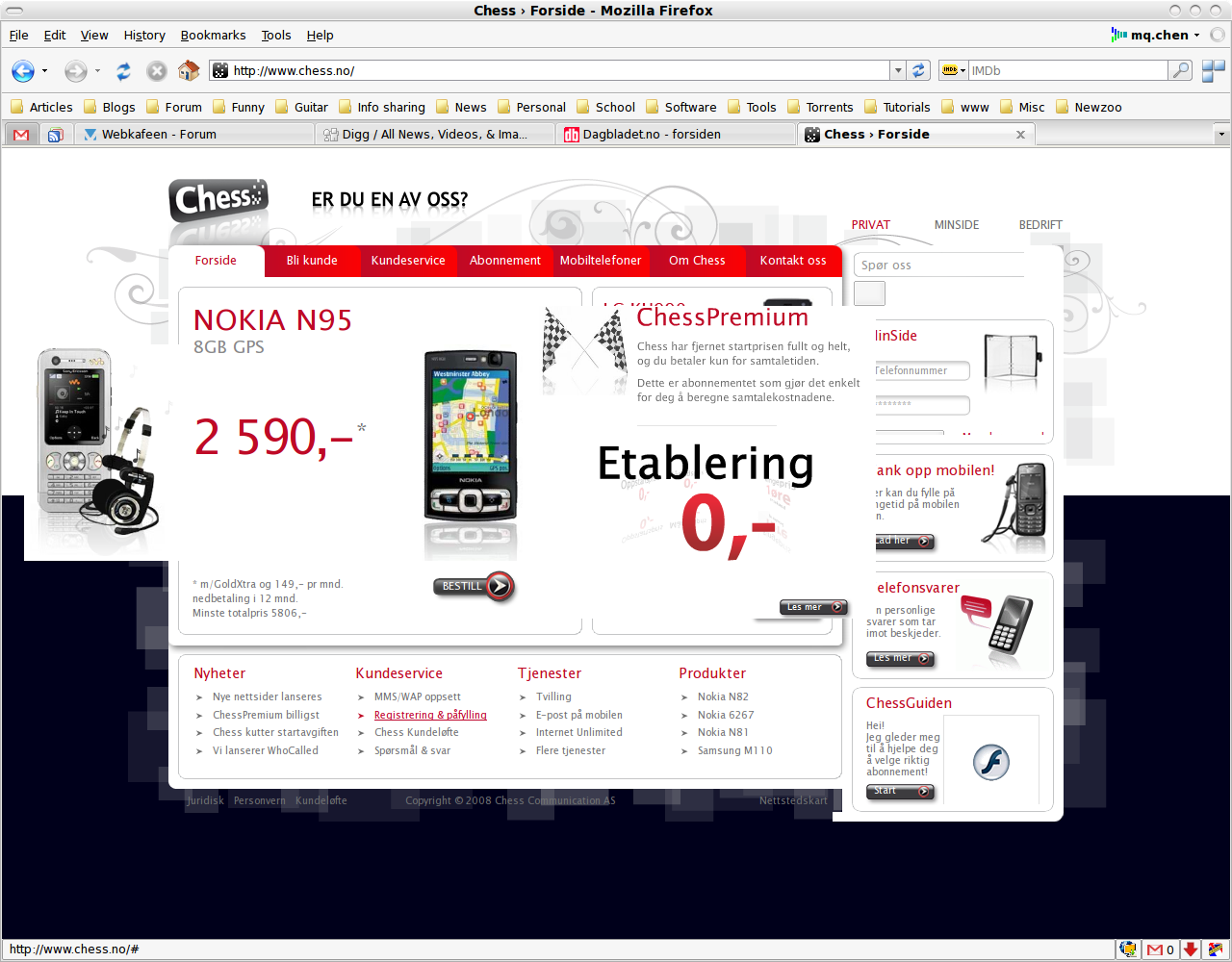

Sliter med buggen jeg nevnte et par poster opp, men vet ikke om den lar seg løse. Kan hende vi bare må drite i flash i slideren.
I og med at vi har prøvd å legge opp til at bilder også kan være 'utfallende' i boksene (f.eks. plassert helt til høyre i bunn) har gifs vært uaktuelt for det meste. Her snakker vi PNG-er med solide, hvite hjørner som tar seg av avrundinger i hjørner etc.

Ang. buggen er det noe jeg har opplevd selv også på en side jeg mekket på skolen. Så lenge jeg kun hadde divs fylt med tekst i en slik slider gikk alt fint, men så fort jeg la til et eneste lite flash-element fucket alt seg. Er det ikke slik i Fx på Windows?

Jesper: Nei, er ikke sånn andre steder enn på Opera og Fx @ Mac så vidt jeg vet.

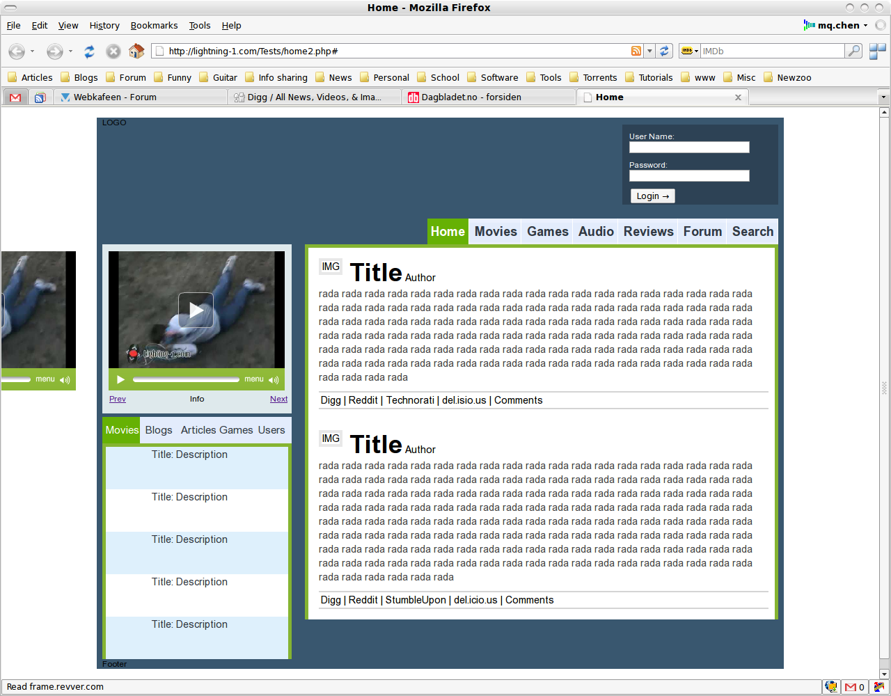

Noen som har en fix for dette problemet i Fx@Mac? Trykk prev/next og se på flashfilene som vises utenfor containeren selv om det er overflow: hidden; på denne.
Samme problem oppstår her; http://www.plaintype.com/uiaccordion_test/
Det har vel med at flash elementer blir alltid lagt øverst (i hvert fall i linux). Det beste du kan gjøre er å fjerne elementene som skal skjules når man trykker på neste knappen, uten at jeg har prøvd det. Men rart at det fungerer som det skal på det accordion eksemplet...
Det er jo det det ikke gjør. Åpne nummer 2 som er flash, deretter nr. 3 som er tekst.
Snakker vi om samme problem?
Endret av MC2
Du sa accordionen? Det er forskjell på en accordion og en slide.
Ja, vi snakker samme problem på slidene, jeg kunne bare ikke lenke til chess.no i morges kl. 6. Rart at sidebaren blir så høy, har måtte lagt til en hvit firkant for å hacke bunnen til for IE6... :(
