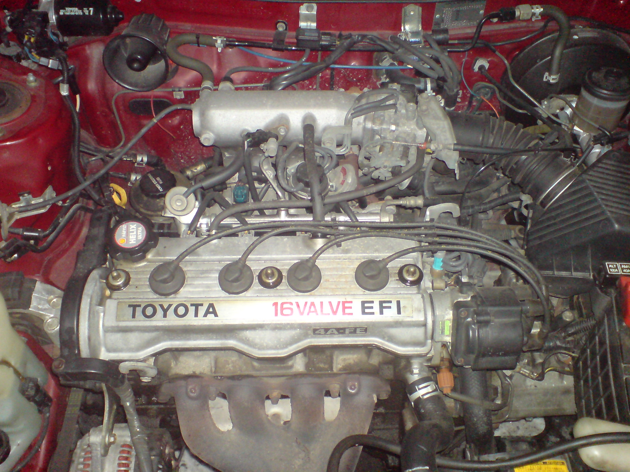

Mekker`n Skrevet 23. januar 2008 Skrevet 23. januar 2008 Har kjøpt meg en corolla 91mod med 1.6l og 4hjulstrekk.... Nå etterhvert har motoren begynt og stoppe i litt krappe venstre svinger som f.eks rundkjøringer. Det er helt dødt til rattet står rett igjen.. Skjer ingenting i høyresvinger. Jævlig irriterende nå som det er breislædd føre ute.... Noen som har noen forslag/erfaringer? blir liksom litt håpløst da feilen er umulig og provosere fram på bukk. Motoren hadde ingen feilkoder e.l og alt var tipp topp for 1 mnd siden. Ingen feilkoder nå eller... Det er en god gammal 4a-fe motor som sitter i.

Rebel-Rider Skrevet 23. januar 2008 Skrevet 23. januar 2008 (endret) Jeg ville ha sjekket fordeleren, o-ringen på akslingen til fordeleren har en tendens til å ryke og da kommer det olje inn i fordelerlokket, du bør også sjekke at kabelen til MAP sensoren sitter skikkelig. 4WD knappen sperrer ikke alle hjulene men senterdiffen. Endret 23. januar 2008 av Rebel-Rider
Mekker`n Skrevet 23. januar 2008 Forfatter Skrevet 23. januar 2008 Må ikke starte den på nytt. Virker som om det skjer når bilen begynner og krenge. Kjører jeg i 5 kmt inn i en rundkjøring og holder farta går det fint. Gir jeg mye gass ut av rundkjøringen og bilen begynner og krenge mister jeg all kraft helt til bilen får retta seg opp og tenkt seg om i 2 sekunder. Akkurat som at det er lite bensin på tanken, men det er det ikke. Jeg har bytta alle bensinrøra, men det er lenge før feilen kom og jeg har kikka over det nylig. Jeg må kjøre som en gamling i ALLE rundkjøringer.

Mekker`n Skrevet 27. januar 2008 Forfatter Skrevet 27. januar 2008 Takker for svar... Har sjekka ut stort sett alt (visuelt) og jeg finner ingenting. Tok en service på kjerra samtidig.. Tromla bak har også blitt urunde så må nok koste på et par nye. Jeg har også lagt merke til at bensinmåleren er helt på bærtur noen ganger. Tror faktisk at hele bensin pumpa og hele driten har løsna og ligger og slenger rundt i tanken. Det så ikke helt rustfritt ut oppå der eller når jeg bytta røra sist gang. Skal sjekke og holde oppdatert. Jeg veit at ikke 4wd knappen sperrer alle hjula, men det var nå slik jeg formulerte det. Bilen blir helt ubrukelig med sperring på senterdiffen(med mindre du sitter fast ). Stakkars drivverk. Med tørr asfalt og antydning til sving hører du drivverket roper om hjelp med en gang. Lukeparkering er umulig. Har eller ende ikke skjønt det med de blå lyspærere inni styreenheten. Tenkte jeg skulle ta opp igjen sjekke. Skal ta bilde. Ser ikke logisk ut i det hele tatt.
